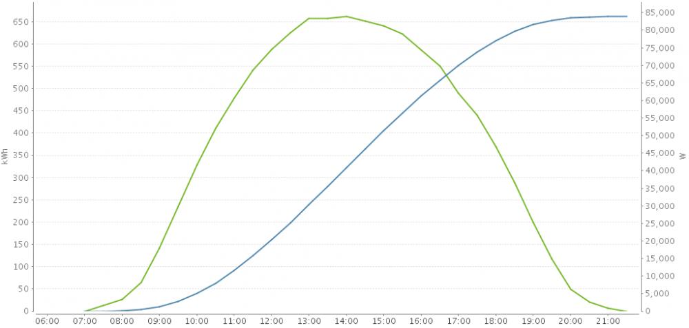

Solo como curiosidad me apetecía explicar los efectos de las nubes, aunque supongo que muchos lo sabréis ya...
Esto es para una instalación en concreto:
1.Archivo adjunto 16863
2.Archivo adjunto 16864
3.Archivo adjunto 16865
4.Archivo adjunto 16866
La primera imagen corresponde a un día con cielo despejado, y las otras 3 a días con diferentes grados de nubosidad. Todos ellos son días de Agosto, para que el efecto de la temperatura no afecte a las conclusiones ya que solo voy a analizar la radiación.
Como veis, el día despejado (1) llegamos a producir algo más de 650kWh.

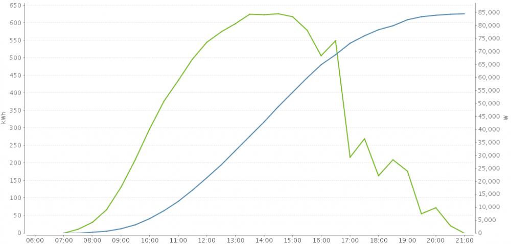

En el (2) produce también algo más de 650kWh, aunque se ven claramente ligeras perturbaciones por las nubes.

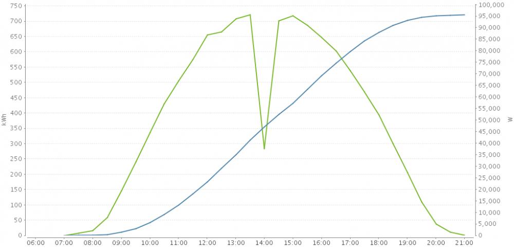

En el (3) la producción disminuye por debajo de los 650kWh, lo que parece normal, habiendo una bajada importante la segunda mitad del día.

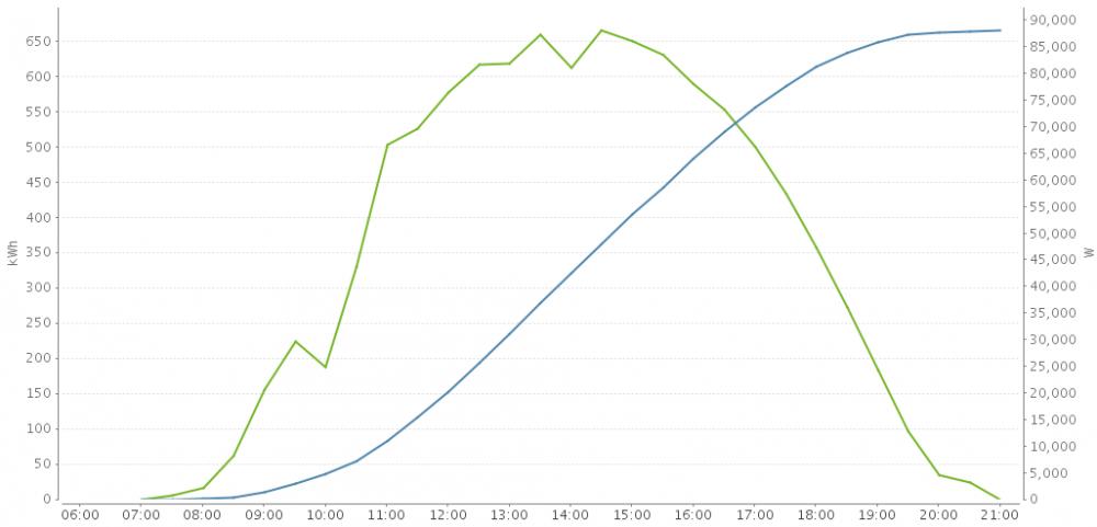

Pero en (4), aunque vemos como a medio día la producción cae drásticamente en el momento en el que debería producir más, la producción total del día es de más de 700kWh.
Esto ocurre porque las nubes tienen dos efectos diferentes:
- Obviamente si las nubes se sitúan entre el sol y los paneles, la radiación no llega correctamente y baja la producción.
- Pero si las nubes pasan de lado y no llegan a tapar la radiación directa, la radiación que se refleja en la superficie terrestre vuelve hacía el cielo, y se vuelve a reflejar en las nubes, aumentando así la radiación difusa que reciben los paneles y aumentando la producción.
Conclusión: El mejor escenario es un cielo cubierto de nubes, salvo un hueco por el que puedan pasar los rayos del sol.
Saludos!

De acuerdo. Y este hueco que esté justo encima de tus placas, tal que les dé el sol en dircto ...
jeje está claro que esto no pasa, o solo unas pocas veces al año y durante instantes cortos. Yo los récords de producción instantánea que he visto de una instalación, han sido en estas condiciones, superando la potencia pico de la instalación (midiendo en el lado DC del inversor).
En realidad es solo una curiosidad, pero se ve como en la energía total del día, si pasan un par de nubes aunque te tapen un poco, te puede resultar beneficioso.
Pero solo para venta a red directa.
