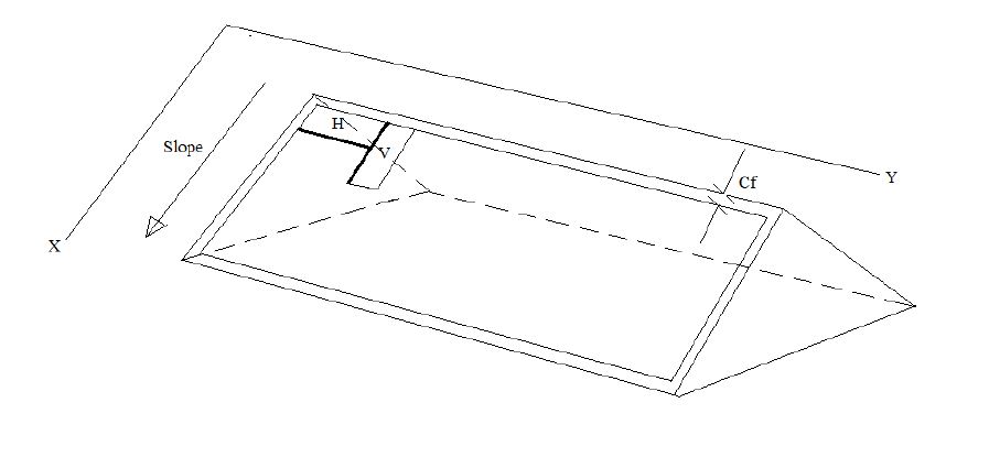

Existe algún tipo de restricción que limite la distancia al borde del tejado(Superior ,inferior y laterales) de los paneles fotovoltaicos Cf en la imagen.Archivo adjunto 16758
Segunda question, en el caso de la instalación fotovoltaica sobre una plataforma metálica horizontal y los paneles con 15 grados de inclinación. Si solo tengo en cuenta la posición solar en el dia mas desfavorable, la distancia mínima que consigo no es lo suficientemente grande para que un operario pueda realizar trabajos de manetenimient una vez este construida la instalacion.
Mi pregunta es si se tiene en cuenta para esta distancia entre paneles que el encargado de mantenimiento tenga un fácil acceso a los paneles? Ya que si incremento la distancia entre los paneles pierdo bastante en la producción.
