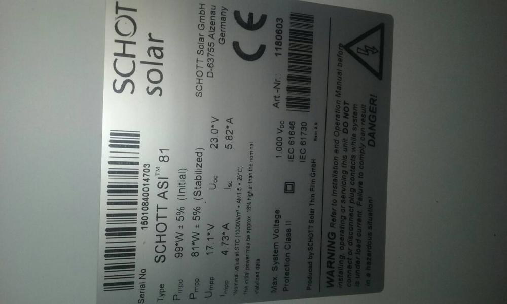

He comprado un par de placas de estas para probarlas me han salido por 45 euros/ und alguien las conoce?.

Sí, pesan bastante la verdad y la eficiencia por m2 es baja, pero teniendo espacio es una buena opción.
Gracias por la respuesta. espacio tengo porque las aprovecho para hacer un techado que es la idea. En vez de hacer un tejado con teja y demás utilizar la placa bien sellada. Es para un aparcamiento

Pues para eso son cojonudos, porque dentro de lo que cabe, como tienen bastante masa, aíslan bastante bien.
A uno le hice un porche con ellas y está encantado.
Quisiera hacer una instalación de auto consumo con inyección 0 y conexión a red sin baterías. Que me recomendais?. Yo ahora tengo un contrato de 2.5 kw. Por lo que he leído no puedo superar los 2.5 kw en solar. El porche que quiero hacer le cogería 30 placas de estas. Gracias por la ayuda

Para usar estas placas amorfas, te va a hacer falta emplear un inversor con transformador ya que el negativo de las placas lo tienes que poner a tierra o pierden mucho rendimiento (eso siempre cuando se ponen varias placas de estas en serie)
Sí, se pone a tierra el negativo de la placa a menor potencial y tienes que buscar un inversor que tenga transformador, pero tampoco es mucho más caro porque el transformador que suelen poner es de alta frecuencia, pequeño y más económico.
El motivo de ponerlo a tierra es el de evitar las corrientes de fuga que pueden tener los paneles de capa fina.

Con 30 m2 de superficie podrías poner hasta 20 paneles, lo que te daría 1,62 kWp.
Pero con orientación Oeste no vas a poder sacarle mucho rendimiento a la instalación.

Por ley solo puedes poner de capacidad de producción el equivalente a tu potencia contratada. Con la instalación en marcha, no veo un gran problema en aumentar la potencia instalada, para compensar la menor producción. Para hacerlo legal, tendría que haber un dispositivo de limitación de la potencia generada, como podría ser el propio inversor. Es decir instalar la potencia en placa que veamos y luego limitar la producción, pero ya habría que echar unos números a ver si compensa.
