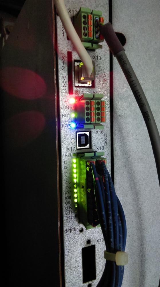

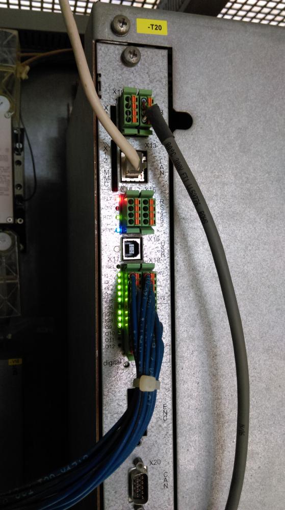

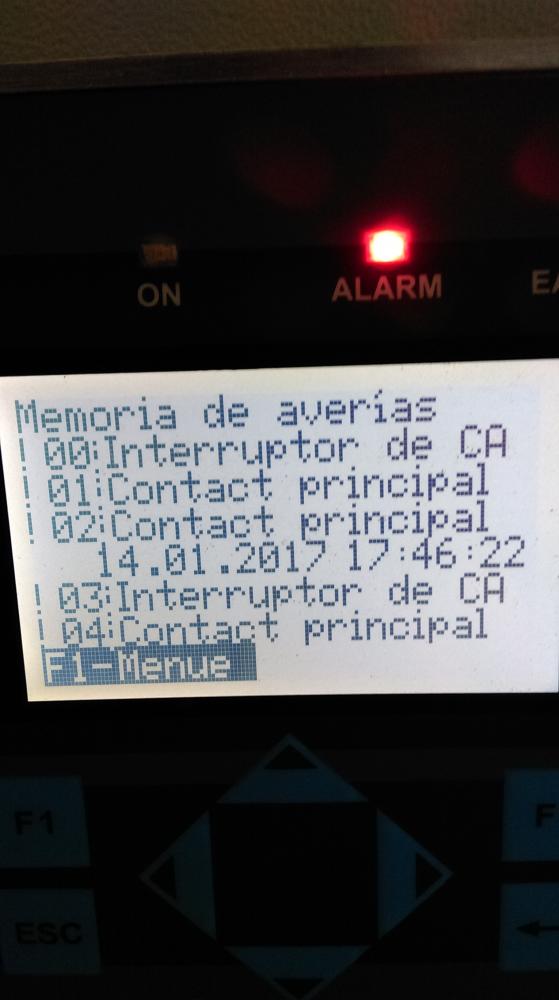

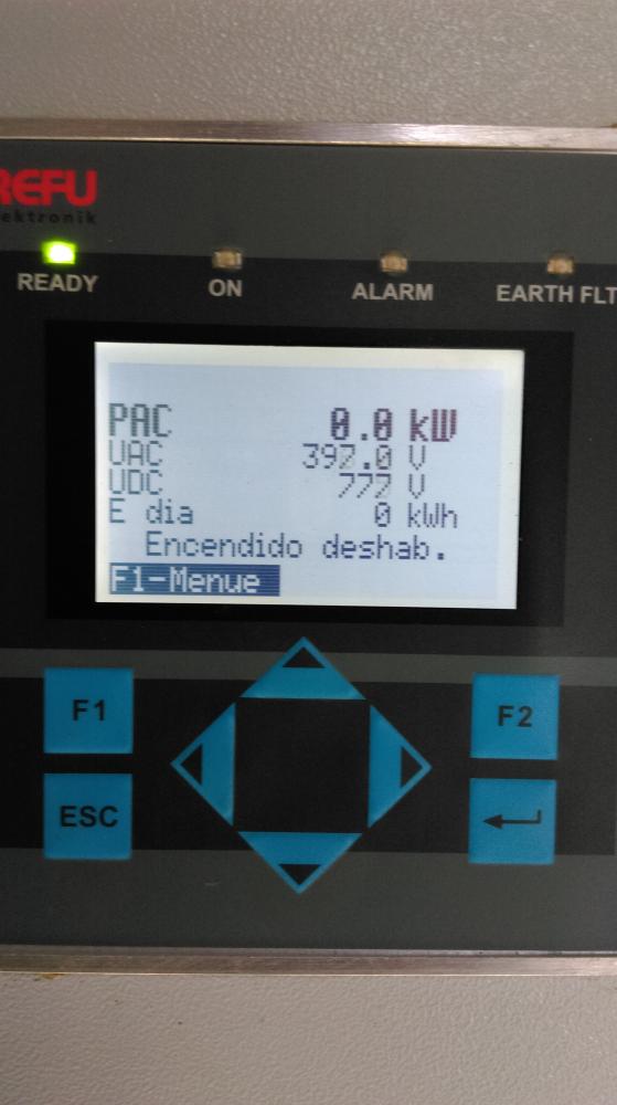

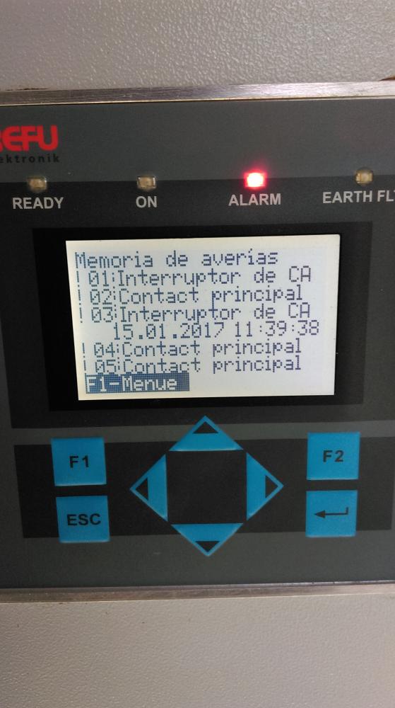

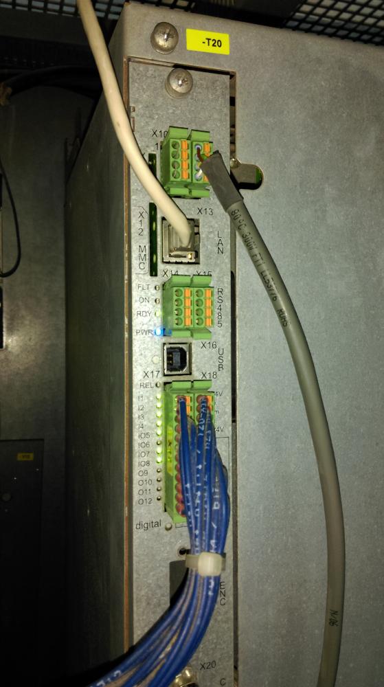

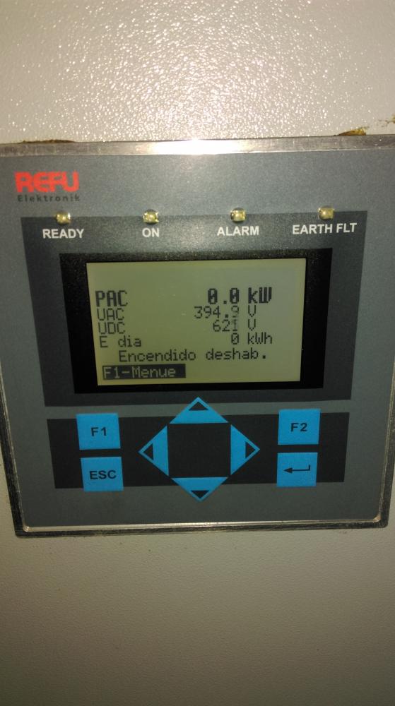

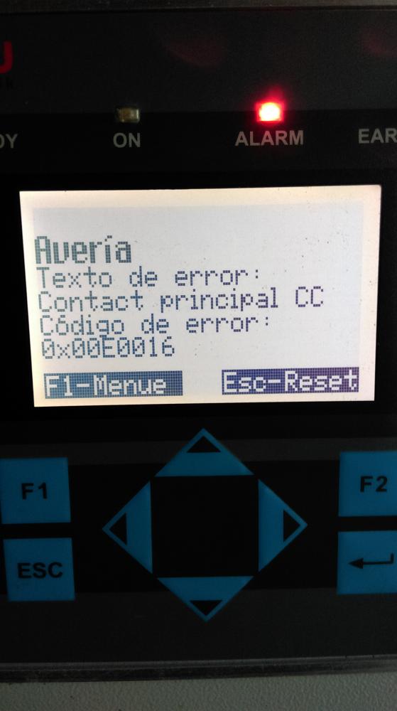

Buenos días.
Querría saber si alguien puede ayudarme a reparar o al menos decirme cual es el fallo de mi inversor solar.
Lleva desde el 13/01 parado y la empresa AE SiteLink de Alemania no me contesta a los correos.
Adjunto unas fotos de el pantalla de control y conexiones.
Agradeceré cualquier ayuda.
Gracias, Un saludo.
Archivo adjunto 16018Archivo adjunto 16019Archivo adjunto 16020Archivo adjunto 16021Archivo adjunto 16022Archivo adjunto 16023Archivo adjunto 16024Archivo adjunto 16025

Así de primeras no se que decirte.
He encontrado un pdf (igual ya lo tienes) de los diferentes errores que te pueden aparecer. Lo adjunto ya que en el manual de esos inversores no he visto que tuvieran una descripción de los errores:
Archivo adjunto 16027
En concreto, para el error que te indica en una de las imágenes (0x00E0016) no te sirve de mucho, ya que la solución que te da es "contact RefuSol". Pero igual te han aparecido otros errores que puedas consultar.
