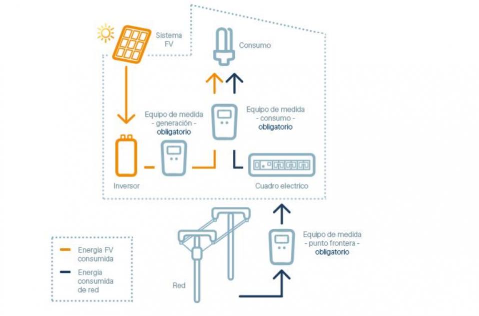

Buenas a todos. Esta fisgoneando en la web de la compañia suministradora y me encontré con que ellos también hacen instalaciones fotovoltaicas a sus clientes, Gas Natural Fenosa (si, el lobo cuidando a las ovejas.....). el caso es que me encuentro con que piden contador de generación y de consumo, además del de punto frontera. Los dos primeros los ubican dentro de casa, como es lógico, pero según había leído el de consumo no era obligatorio, tendré que repasar de nuevo la normativa.
¿Qué opinais?. Este es su esquema:
Archivo adjunto 15961

Art 12 del RD 900/2015:
"Opcionalmente se podrá disponer de un equipo de medida que registre la energía consumida total ..."
También es discutible el hecho de que los contadores puedan estar dentro de la instalación. En la normativa de Iberdrola se obliga a que estén accesibles desde el exterior. Si bien es cierto que una resolución de la Generalidad de Cataluña obligó a Endesa a permitir la instalación en el interior.
Yo creo que GNUF (como el resto de compañías) orienta su negocio de autoconsumo a "mediados y grandes clientes" y en estos casos, dado lo enrevesado de la liquidación económica, la instalación del contador de consumo interior pueda ser en la práctica "obligatoria".

Lo cierto es que para ese tipo de cliente hablan del "tipo 2", en que que se remunera la energía vertida a la red.
Luego echaré un ojo a la normativa, pero creo que el que registra la energía consumida total no es preceptivo.

Los esquemas de Endesa e Iberdrola son diferentes, siempre intentar que los equipos de medida este ubicados en el módulo exterior de la vivienda, ese que muestras es
Raro lo de los 3 contadores teniendo en cuenta que uno debería ser opcional y el que te dejen ubicarlos dentro

RD900/2015
Artículo 12.
Requisitos particulares de medida de las instalaciones acogidas a la
modalidad de autoconsumo tipo 1.
1.
Los equipos de medida de las instalaciones acogidas a la modalidad de
autoconsumo tipo 1 tendrán la misma precisión y requisitos de comunicación que le
corresponda como tipo frontera de consumidor.
Los equipos de medida instalados en puntos frontera de consumidor tipo 5 se
integrarán en los sistemas de telegestión y telemedida de su encargado de la lectura.
Los equipos de medida instalados en puntos frontera de consumidor tipo 4 se
previstos para los puntos de medida tipo 5 en al artículo 9.8 del Reglamento Unificado de
puntos de medida del sistema eléctrico aprobado por el Real Decreto 1110/2007, de 24 de
agosto. Deberán cumplir además de las especificaciones propias del sistema de telegestión
y telemedida, todos los requisitos establecidos en el citado reglamento y normas de
desarrollo para los puntos de medida tipo 4 y 5, el que resulte más exigente en cada caso.
Cuando se trate de puntos de medida de consumidores tipo 3 deberán disponer de los
dispositivos de comunicación remota establecidos para los puntos de medida de
consumidores tipo 3.
2.
Los sujetos consumidores acogidos a esta modalidad de autoconsumo dispondrán
de los equipos de medida necesarios para la facturación de los precios, tarifas, cargos,
peajes y otros costes y servicios del sistema que le resulten de aplicación. A estos efectos
deberán disponer de un equipo de medida que registre la energía neta generada de la
instalación de generación y de otro equipo de medida independiente en el punto frontera
de la instalación. Opcionalmente se podrá disponer de un equipo de medida que registre
la energía consumida total por el consumidor asociado. La energía neta generada será la
definida en el Reglamento unificado de puntos de medida del sistema eléctrico aprobado
por Real Decreto 1110/2007, de 24 de agosto
Está claro que no es obligatorio el contador de consumo, incluso es perjudicial para el bolsillo el instalarlo según explican en varias webs.
