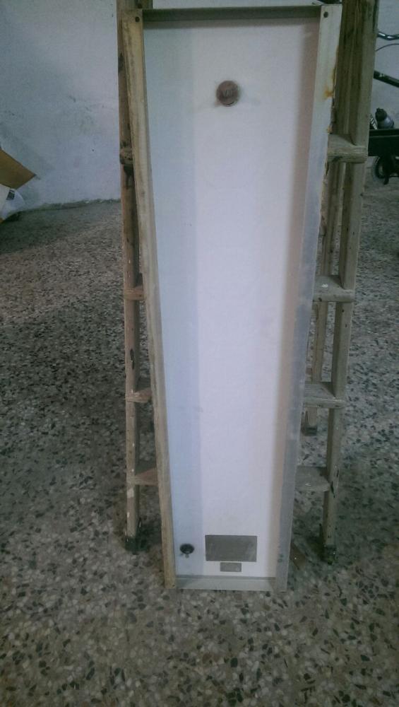

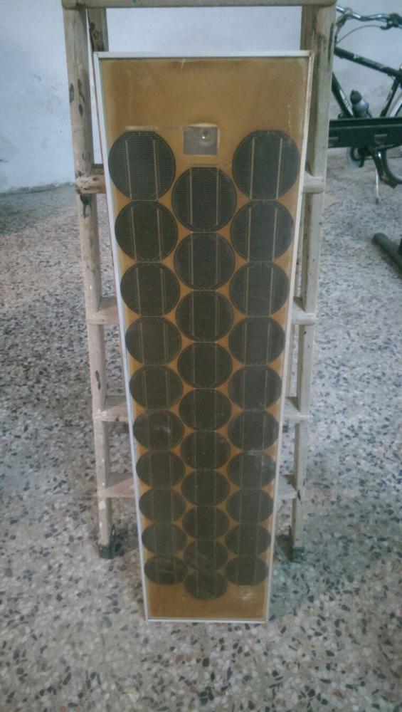

Que voltaje y cuanta potencia puedo sacar de aquí?

En la 1a foto veo 30 células FV, supongo que todas en serie. Podrían ser unos 15V y entre 5A y 8A de intensidad. Serían entre 75W y 120W de potencia. Pero no es seguro.
En la 2a foto creo ver una pegatina abajo en el panel. Podría ser la ficha técnica. Alli debería poner todos los datos.
Lo que tienes es un panel vintage autoregulado que no creo que de ni 30W, pero como curiosidad mola un montón. Arco?
Pues resulta que tengo 3 placas como esta y no sé como conectarlo para abastecer por ejemplo 4 bombillas de mi casa. En la pegatina de abajo es solo una emergencia de que te puede pegar un trallazo si tocas algo que no debes.

Digo que parecen de Arcosolar. Las pueden poner en paralelo contra una batería de 12v, y en este caso sin regulador. Se supone que se regulan solos pero quedó la cosa muy bien y ya no se hacen.

Ya te ha contestado nuestro moderador Photon. Parece que él conoce estas placas; yo no las conocía. Sus células parecen dar menos potencia que las actuales, Photon dice 30W cada placa. Y parecen tener algo como "regulador incorporado".
Te recomiendo poner las 3 placas en paralelo a una batería de 12V, tal como dice Photon.
Si funcionan, tendrás 90W a pleno sol, unos 300Wh/día en invierno y 500Wh/día en verano (días de sol).
Si usas bombillas LED, para consumir 300Wh en 24 horas, podrás encender muchas luces durante muchas horas.
Ah, la idea de Photon de conectar una batería usada me parece buena, por si no regulan bien las placas esas.

Gracias! La verdad es que solo tengo las placas, no tengo ni ningún inversor ni nada, entonces quiero saber que me hace falta para poder ponerlas a trabajar porque he visto en internet y basándome en que son viejas ya no sé que puedo poner y que no.

No compres inversor, ni regulador, ni batería, de momento. Intenta encontrar una batería de coche Diesel o de camión (12V) en el desguace. Claro, una batería que aún muestre algo de vida ... ;)
Conecta las placas en paralelo a la batería y también algún consumo de 12V (luces LED, ordenador, cargador móvil etc).
Más tarde, cuando conozcas mejor la FV, ya podrás comprar algo mejor ...
Lo voy a probar con la batería de algún coche de 12V y pondré las placas donde más sol de durante el día para probarlo, lo conecto en paralelo con todos los cables negativos al negativo y todos los positivos al positivo, nada en serie no? Y como conecto alguna bombilla a la batería? No pasará algo al tener los mismos cables de la placa y la bombilla conectados a la fuente (batería)?
