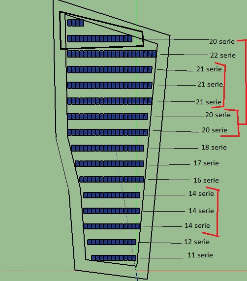

Muy buenas, soy nuevo en el foro y práctimente lo mismo me ocurre en el campo fotovoltaico.
Estoy diseñando una instalación de 70Kwp en una parcela de planta irregular (como se puede apreciar en la figura adjunta) por lo que la distribución que me maximiza el aprovechamiento de la superficie asigna distinto numero de módulos a cada fila o string. Todos los paneles son iguales, con la misma orientación e inclinación.
En total la instalación cuenta con 261 paneles de 270 Wp distribuidos como se muestra en la imagen.
La opción más sencilla es realizar la conexión de los paneles de tal forma que la configuración sea de 20 paneles en serie por 13 ramas en paralelo, lo cual me daría 260 paneles (dejando un panel sin instalar) y conectarlos a un inversor central. (que cumpla con los rangos de tensiones e intensidades del generador fotovoltaico, por ejemplo ).
La duda que me surje es si se podrían instalar inversores string más pequeños en cada una de las ramas y si las salidas de estos inversores se podrían conectar todas en una caja de conexiones o similar para tener una única rama de salida con direccion al trafo (es decir ¿hay manera de poner las salidas de los inversores todas a la misma tensión o hay que elegir inversores que tengan todos la misma tensión de salida para luego poder conectar juntas sus respectivas salidas?).
Por otra parte ¿ sería posible agrupar aquellas ramas con el mismo número de paneles (por ejemplo las ramas con 20 paneles) y conectarlas a un único inversor, disminuyendo así el número de inversores string necesarios?
Como veis estoy un poco perdido, cualquier comentario o sugerencia se agradece.
Muchas gracias por vuestro tiempo.
Archivo adjunto 13625

Lo mas recomendable es un solo inversor, en el caso de que economicamente sea mas beneficioso comprar varios inversores de menor potencia nominal deberian ser todos de iguales caracteristicas, se puede dividir el campo de manera de agrupar los strings en cada inversor y formar con estos un anillo que terminaria en el punto de entrega, pero como dije me parece mas viable uno solo
