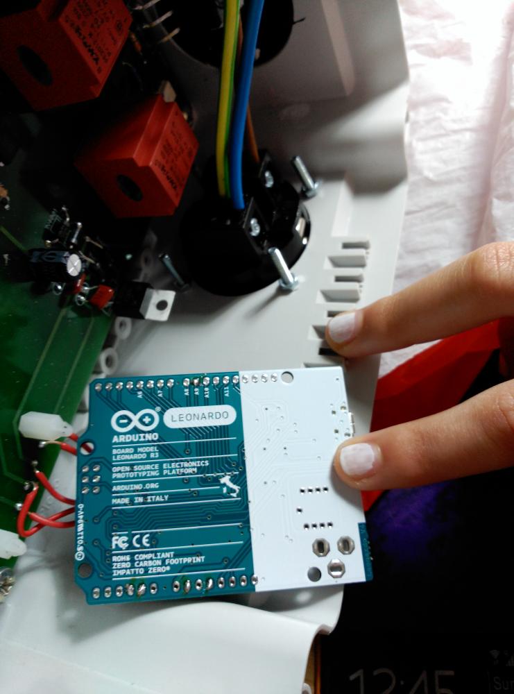

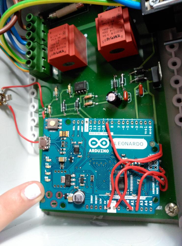

Bueno, ya lo he probado, y va de lujo. Funciona prácticamente instantáneo, es decir, cuando estamos derivando excedentes y encendemos un consumo, por ejemplo un secador, el mk2 deja de derivar al instante y, cuando apagamos el secador, vuelve a derivar instantáneamente. Aún no se lo he confirmado a Robin, pero el ya lo había probado, y de hecho, me mandó un archivo explicándome como fué haciendo las pruebas. Si interesa, luego lo cuelgo por aquí.
Como siempre, yo por precaución siempre le pongo que a partir de 30 - 50 wh ya empiece a derivar, al fin y al cabo es una energía que se va al termo, no se malgasta.
Si lo pones siempre aprenderemos algo mas. Fenomenal cuando te venga bien lo pasas haber si podemos hacer que nos funcione a todos.

Archivo adjunto 13787Hola otra vez, voy a poner tres fotos de mi zerobox con placa Arduino Leonardo para ver si alguien me comenta los cambios de programa de trigger 4 lo cambiamos por el 9
sensor de tensión 3 por el 2
sensor de corriente por el1 . Si todo esto es correcto y aplicable al Zerobox que tengo . Y por cierto no he visto
en programa o no se ver lo de : " en el entorno de Arduino(Leonardo, UNO,etc). A continuación las fotos, Gracias.Archivo adjunto 13785
Efectivamente el programa mk2_bothdisplays_3a , es la versión básica y que aun estoy usando porque aun no el tenido tiempo de cambiar al nuevo por control de fase que subio pandarojo.
Por otra parte así es como debes copiar y pegar un programa y luego compilar para ver si no hay fallos. si tienes fallos es porque o no lo copiaste bien o te falta añadir alguna libreria.
Lo de " en el entorno de Arduino(Leonardo, UNO,etc)", a la hora de programar tienes que ir al menú de arduino herramienta/tarjeta /arduino leonardo.
En tu placa claramente se ve que esta usadas las los pines que ya mencionamos. El 9,2 y 1.
En el programa mk2_bothdisplays_3a
líena 88 cambias el 4 por un 9
líena 92 cambias el 3 por un 2
líena 94 cambias el 5 por un 1
tambien debes retocar estas líneas
línea 52 #define REQUIRED_EXPORT_IN_WATTS -30 // when set to a negative value, this acts as a PV generator
Yo lo tengo en -30 para mantener un margen de seguridad
linea 194 const float powerCal_grid = 0.0435; // for CT1. Esto es un valor de caibracion y es propio para cada hardware del mk2
Yo cuando monte el mio era 0.0435 es adecuado, aunque para tu hardware no tengo ni idea como puede afectar. pero los
posibles valores que podian tener distintos montajes del mk2 eran muy próximos.
Si con todo esto te funciona correctamente, puedes ahora bajar el programa por control de angulo de fase, modificar las líneas anteriores (AHORA NO SE EN QUE LINEAS ESTARAN, PERO NO DISTARAN MUCHO). y cambiar el optoacoplador que tienes soldado en la placa por el que ya comento pandarojo.
No os preocupeis demasiado con esos valores de powercal. Son para ajustar el valor de potencia que maneja el mk2 a la realidad, se usa para que el display muestre la potencia correcta. En el programa da un poco igual que cuando le dices que empiece a derivar en 30w lo haga en 29.5..................
Estoy impaciente por vuestras primeros resultados con el zerobox y la nueva placa arduino. Tambien se puede probar reemplazando sólo el procesador, si es un "uno", pero creo que habría que precargarle el bootloader, no me hagais mucho caso que hablo de oidas......
