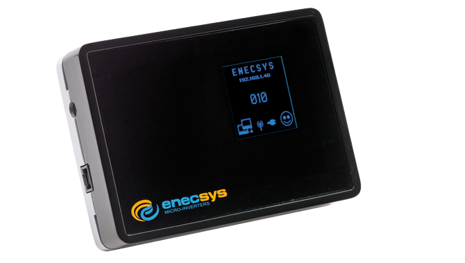

Poseo un sistema de monitorización de enecsys que via un gateway de la casa me da la producción de los microinversores via wireless ZigBee.
Archivo adjunto 12656
El servidor que almacena y distribuye los datos está caido.

Como decía antes, la empresa ha quebrado, está en concurso de acreedores, según parece.
Enecsys
Solar Microinverter Startup Enecsys Now in Administration : Greentech Media
Si alguien compra la empresa, podría ser que diera servicio a los antiguos clientes.
Mientras, las opciones pasan por registrarse en aloha Aloaha Solar Dataservices | Monitoring Enecsys Inverter pagando y en mi opinión, bastante.
O como han hecho algunos, con un raspberry pi, usarlo para descargar los datos del gateway localmente y luego subierlos de forma automatica a pvoutput por ejemplo.

Hay una forma fácil de salir del paso. Yo uso un sistema basado en Linux, Debian, concretamente. Supongo que en windows se hará parecido.
Primero registrarnos en PVOutput
Luego entramos en nuestro gateway (192.168.1.33) con un navegador (yo uso firefox) y ponemos como usuario admin y contraseña password
Alli cambiamos la dirección a la que apunta gateway.enecsys.com por la IP local del ordenador que vayamos a usar para controlar el sistema. ( p.e. 192.168.1.36)
Luego crear una cuenta ( es gratuito, pero puedes donar si quieres) con los datos de tu equipo y solicitar una clave API.
Descargar el paquete de https://github.com/omoerbeek/e2pv
Configurar el archivo config.php según describen en esa página.
Y ejecutar en una terminal con el comando: php config.php
Si no hay errores y esta activada la API Key en la cuenta de la web de PVOutput
estaremos enviando toda la información allí y aparecerá reflejada en gráficas, aparte de almacenarse, claro.
