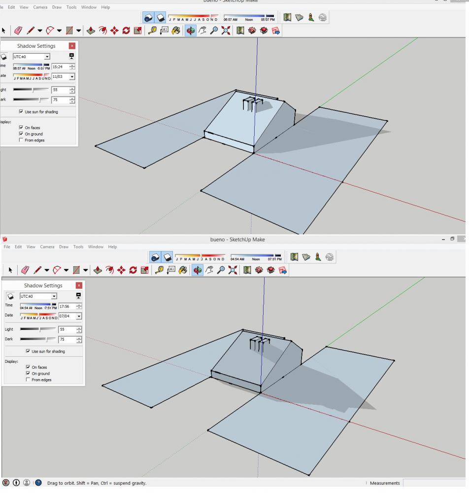

Hola! Primero quería presentarme! Soy una chica que está con el proyecto de fin de carrera de ingeniería industrial. Estoy tratando de dimensionar un sistema fotovoltaico para situar en las cubiertas de unos edificios cerca de Valladolid. He estado leyendo el foro y he encontrado cosas parecidas pero aún así tengo muchas dudas asi que agradecería si alguien pudiese echarme un cable!
El problema es que es una cubierta plana pero pegada a ella sobresale un casetón donde va el ascensor. Por la orientación del edificio éste hace mucha sombra sobre la cubierta (adjunto foto). Me han dicho que simplemente calcule las pérdidas con el gráfico del IDAE de pérdidas por obstáculo pero me preocupa que tanta cantidad de sombra sobre éstos pueda suponer un problema ya que he leído en el foro que en el momento que hay un panel sombreado afecta a los que están en serie con él. ¿Alguna ayuda para saber qué hacer? Soy bastante novata en el tema. Mil gracias!:redface:

Hay programas de simulación que te permiten hacer un buen cálculo de pérdidas por sombras. Por ejemplo, el PVSYST te permite crear un escenario como lo hiciste y repartir los "arrays" en módulos, respectivamente cadenas de células que llevan un diodo bypass (normalmente hay 3 diodos bypass en cada módulo). Entonces el programa calcula las pérdidas para cada momento del año, teniendo en cuenta las cadenas de células que están anuladas ("bypasseadas") por sombreado.
En cualquier caso entiendo que los módulos no irán - como los rectángulos en los dibujos - en plano horizontal si no con algo de inclinación, ¿verdad?

Muchas gracias. Intentaré buscar algún tutoriala ver si consigo hallarlo con PVSYST. Si, a idea es colocarlos hacia el sur, paralelos al lado estrecho mirando hacia nosotros y con una inclinación de 51º porque su uso mayor es en invierno.

Para el espacio que queda libre mira la estructura FS10 de Renusol, pone los paneles con inclinación este-oeste por lo que puedes meter más panel que inclinados al sur.
Re: Duda sombra cubierta edificio
Perdón por la ignorancia,pero qué gano orientandoles al este-oeste? No se supone que cuando más captan es hacia el sur?
Si que cambia la curva, es más chata pero más ancha. Producción para un mismo panel casi igual, pero si encima te cabe más panel...
Hombre, algo pierdes por orientación este-oeste, sobre todo en invierno. El mismo PVSYST te calcula perfectamente las diferencias entre ambas orientaciones a lo largo del año. Eso sí, con este-oeste cabe mucho más panel en la misma superficie.
