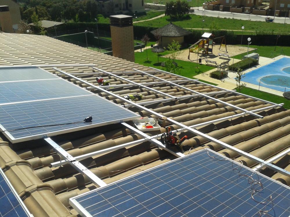

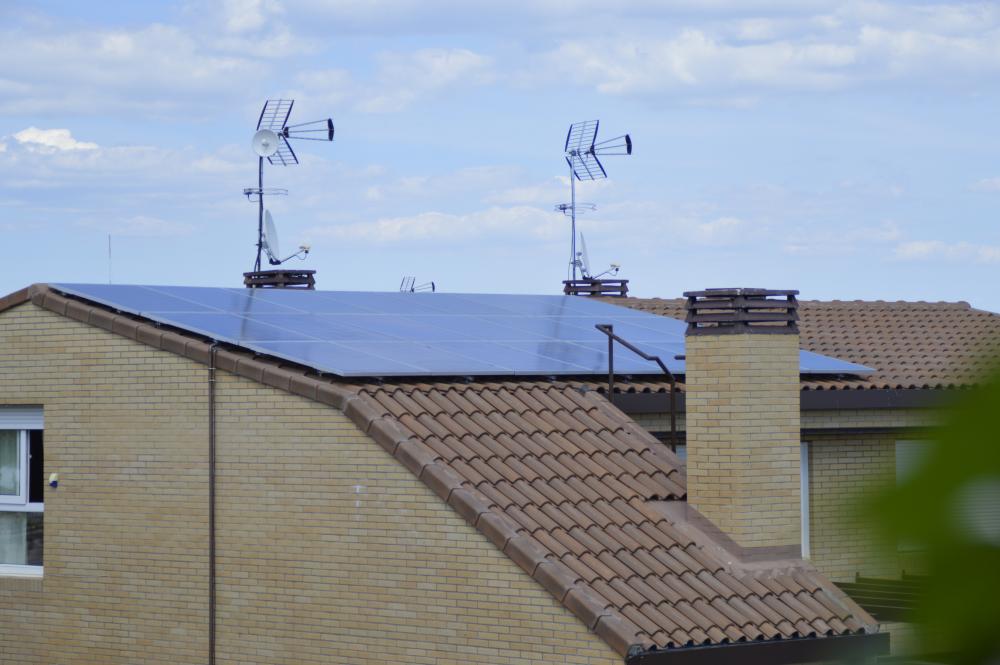

Aprovechando las vacaciones de Semana Santa he dado un empujón a la instalación de los paneles en la cubierta de mi vivienda. Para ser una instalación enteramente de "bricolage", la cosa no ha quedado mal. He empleado 21 paneles de 200w Hyundai de segunda mano. En total la superficie de mi tejado es 7 x 4,5 metros.L parte de restante corresponde a mi vecino. En las primeras pruebas he legado a generar 3300w (900w menos de los teóricos) La orientación es buena al sur, pero la inclinación del tejado es únicamente de 15º. (mala para una buena captación y buena para hacer la instalación por un no profesional).
El inversor es un Fronius IG TL, también de segunda mano comprado a través de ebay a un alemán.
Pongo unas fotos.
Archivo adjunto 10181Archivo adjunto 10182

Te ha quedado muy bien, sin romper la estética. A veces hay que sacrificar la producción a favor de la estética, porque...¿te imaginas esos paneles con una inclinación de 45º?:(. No mola. Con 4 paneles más tienes lo misma producción y queda mucho mejor, que es para muchos años.

He cubierto completamente la vertiente sur del tejado ya que el coste de los paneles y el inversor me lo han permitido y pretendo cubrir completamente el consumo de aire acondicionado en verano.
La instalación de paneles está completada: el edificio es de dos viviendas pareadas. No creo que a mi vecino le gustase ....
La opción de aislado no la he contemplado.
Mi iniciativa va en la dirección opuesta: conexión legal y de bajo coste a red.
Veremos hasta donde me dejan llegar.

Te ha quedado perfecta!
La bajada de potencia respecto a la teorica creo que es normal...
