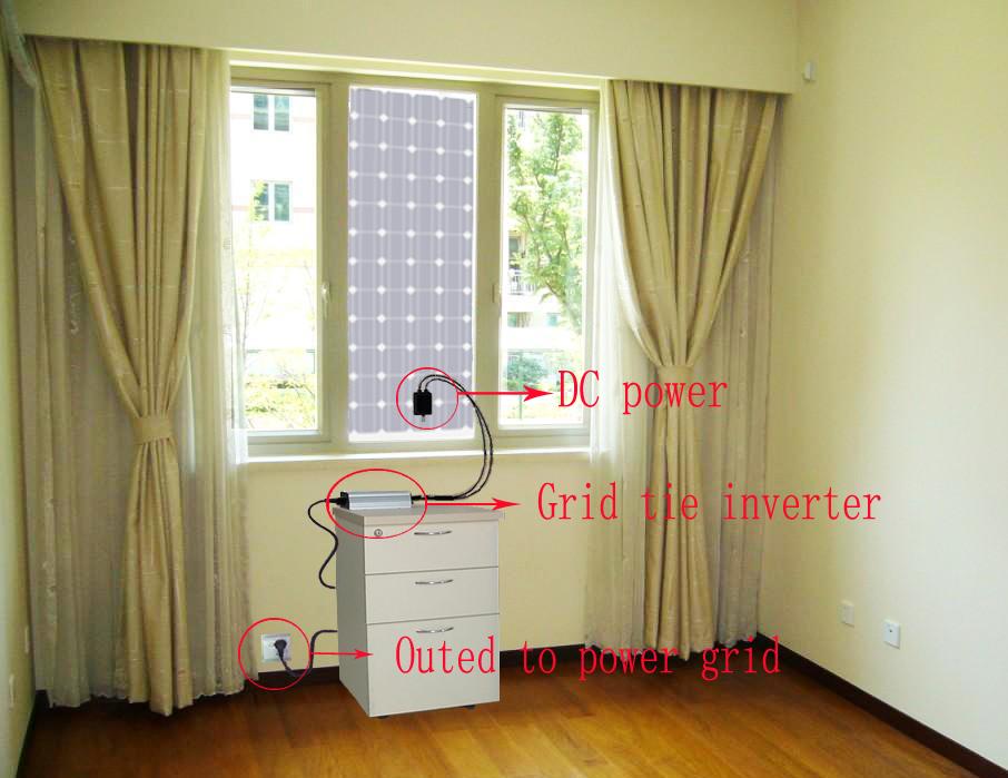

No esta mal...
Archivo adjunto 8668
No esta mal...
Incluso permite el paso de la luz....
Pero ese sistema en España ya sabemos que implica, regalarle tu electricidad a las productoras, pagar por la electricidad regalada y arriesgarte a una multa millonaria.

De verdad te parece que vas a regalar electricidad a la compañía eléctrica con un kit como este?
Creo que dificilmente se baja en ningún momento de un consumo de 200W en una vivienda (aparatos en stand-by, nevera...), pero depende mucho de cada vivienda...
Pues aprovechas para poner arcon congelador jejeje
Enviado desde mi LG-P760 usando Tapatalk 2
En el mejor de los casos vamos a generar 200 W, la mayor parte del tiempo va a ser mucho menos.
Sería interesante calcular el consumo de base de la mayoría de viviendas porqué más de uno debe pensar que cuando el motor de la nevera está parado su consumo debe ser zero.
