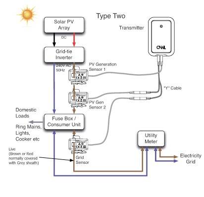

Hay productos comerciales que supuestamente miden bien, parece que con un sensor adicional que compensa (según veo, con un sensor se mide lo producido por la fotovoltaica, y con una pareja de sensores la diferencia entre la aportación fotovoltaica y la intercambiado con la red)
Archivo adjunto 7877
Lo he visto por unos 120 euros. Si funciona o no, ya no lo sé.
