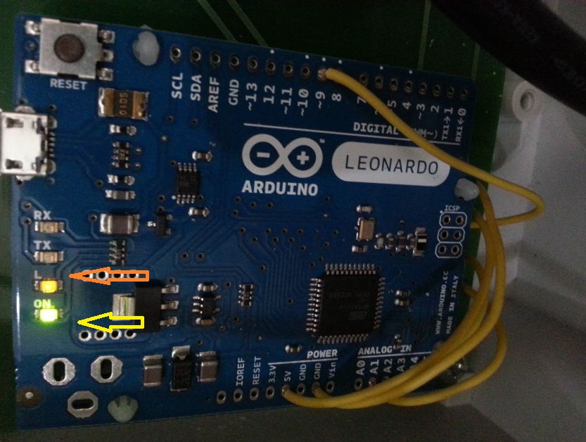

Durante el proceso de instalación me he encontrado con un pequeño detalle.
He colocado la pinza en la dirección hacia el consumo y al ver que no hacia nada decidi invertirla ( apuntando con la flecha hacia la salida ) en cuestión de 2-3 segundos ha comenzado a desviar a la carga.
Podeis ver que esta "desviando" cuando parpadea el led naranja (L) de la placa arduino.
Quizas para garantizar una correcta instalación ,mas aún si careceis de conocimientos,lo ideal sería instalarlo en el momento en que tengais constancia de que estais exportando,de este modo sabreis que lo teneis bien conectado.
Funcionamiento de los LEDS.
Led verde ( ON ),indica que el arduino esta encendido.
Led naranja ( L ):
-apagado :no existe exportación
-parpadeando:existe exportación y está desviando energía a la carga
-permanentemente encendido: existe exportación pero la carga no admite más energía,por lo tanto debemos cambiar la carga,a una estufa por ejemplo.

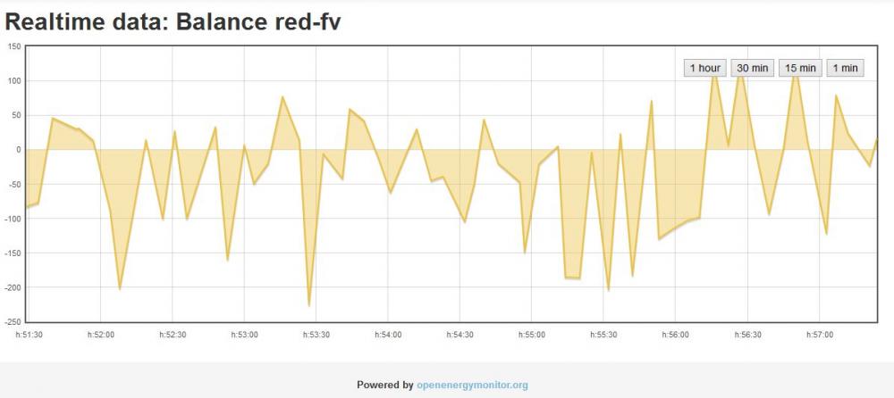

Gráfica del funcionamiento actual: 10:57 Potencia de campo FV: 700w
