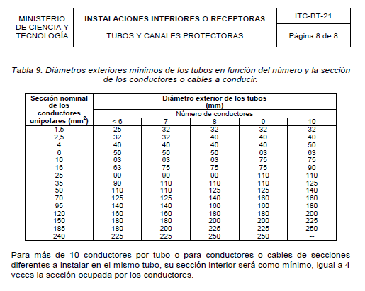

Estoy mirando el REBT respecto a la canalización de los conductores eléctricos en tubos cuando éstos están enterrados en el suelo.
Resulta que yo quiero entubar dos conductores unipolares de sección 95mm^2 (positivo y negativo que va del inversor a los paneles fotovoltaicos) pero el ITC-BT-21, en la página 7 y tal como adjunto, dice que para una sección nominal de los conductores unipolares de 95 mm^2 y para un número de conductores inferior a 6 debo tomar un tubo de 140mm^2. Extrapolando para 2 conductores tengo que debo tomar un tubo de 10 cm de diametro, lo cual, me parece una burrada para dos conductores de diametro 1,1 cm cada uno. ¿Que os parece? ¿Por qué este exceso de diámetro?
¿Qué criterio tomarias vosotros?
Archivo adjunto 6229

Hola buenas tardes segun ITC-BT 21 apartado 1.2.4
Los tubos deberán tener un diámetro tal que permita un fácil alojamiento y extracción de los cables o conductores aislados. En la tabla 9 ( la tabla que usted a consultado). figuran los diametros exteriores mínimos de los tubos en función del número y la sección de los conductores o cables a conducir.
Desde mi punto de vista no lo veo tan exajerado, Teniendo en cuenta que a la hora de pasar los conductores será más comodo que si bajas la sección del tubo. Otro motivo que veo es que el cable tiene un calentamiento, y alomejor se hace para optimizar perdidas en el cable. De todas formas si el RBT dice que mínimo 140mm^2 no miraría nada más. Cumples con la normativa y te ahorras problemas un saludo.

Muchas gracias por tu respuesta. Haré como dices, cumpliré la norma y me curo en salud.
