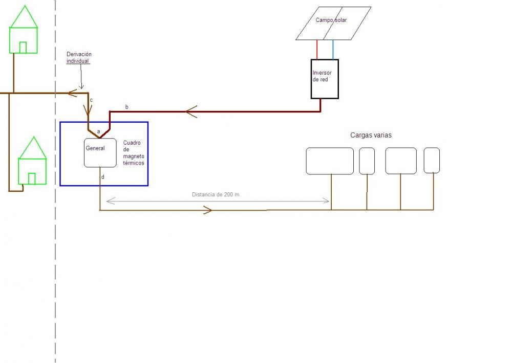

Aunque ya he contestado, voy a profundizar un poco más, pues la pregunta que hace ISABELLA lo merece.
Imaginemos una situación exagerada como ésta:
Archivo adjunto 5834
La pregunta del millón es:
-Cuando el inversor de red está dando potencia, ¿por qué el inversor de red siempre alimenta las cargas de la vivienda en primer lugar y NO las cargas de las viviendas adyacentes?, ¿Cómo "elige" el consumo su propia fuente, estando el Inv. de red y la propia red conectados en el mismo punto?
Olvidémonos por un momento de las leyes de Kirchhoff y otras leyes y/o teorías, vayamos a lo más sencillo.
Partimos de la base de que el inversor siempre va a estar dando su máxima potencia, y no nos preocupa saber como lo hace. Lo que tenemos claro, sí o sí, es que el inversor siempre da toda su potencia.
Lo que hay que tener claro es que
la potencia (o la corriente) no puede circular por un mismo cable en dos sentidos opuestos al mismo tiempo. Es decir, que en el punto -c-, la potencia no puede circular hacia la acometida y desde la acometida, al mismo tiempo.
O entra o sale.
Supongamos que por el punto -b- circulan 1000 watios. Y que las cargas consumen 700 watios, punto -d-.
Y a partir de ahí se puede deducir el por qué el inversor siempre va a dar preferencia de suministro a las cargas que haya más acá del punto de unión del inversor con la red, punto -a-.
Si de los 700 w. que consumen las cargas, por ejemplo 200 w. quisieran "venir" de la red, no podrían porque lo "impediría" la potencia que el inversor inyecta a la red. Y ya ha quedado claro que la potencia no puede circular en los dos sentidos al mismo tiempo.
Sin embargo, si el inversor da 500 w, entonces la potencia de la red si que puede "entrar", pues los 200 w. que le faltan a las cargas los suministra la red.
