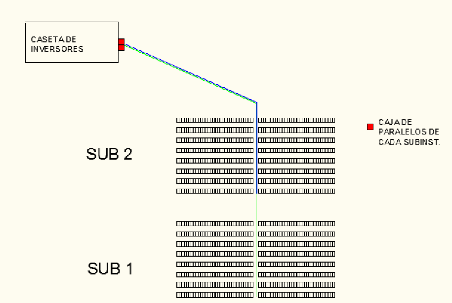

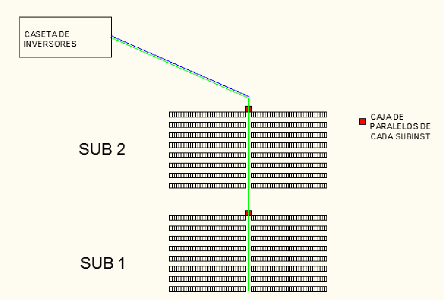

Hola, soy Estudiante de ITI Electricidad y estoy haciendo un proyecto de una Instalación Fotovoltaica Conectada a Red. Tengo una duda a la hora de dimensionar el cableado debido a la colocación de la Caja de paralelos con los fusibles, es decir, ¿Dónde se colocan las cajas de paralelos? ¿Se deben colocar en las estructuras o se pueden colocar en la caseta de inversores? Adjunto una captura de pantalla con dos ejemplos para que me entiendan. En el primer caso coloco las cajas de paralelos junto a las subinstalaciones ( las cuales constan de 32 ramas, 16 paralelos de 2 ramas). En este caso, la sección a calcular hasta la caja de paralelos es pequeña pero desde la caja de paralelos hasta el inversor aumenta bastante, y ésto añadido a que hay muchos metros hasta el inversor aumentaría el coste. Pasaría lo mismo en las dos subinstalaciones. En el segundo caso sería colocar las cajas de paralelos en o al lado de la caseta de inversores. Calculando las secciones y aún teniendo muchos metros hasta las cajas de paralelos sería una sección pequeña, y desde la caja de paralelos hasta el inversor sería una sección grande pero con muy poca distancia(la distancia desde caja de paralelos hasta el inversor es pequeña al encontrase justo al lado). Llego a la conclusión de que el coste sería menor en el segundo caso, pero realmente no se si se podría hacer de la segunda forma o hay que ponerlo como en el primer caso en las estructuras de módulos(es donde realmente lo he visto en algun proyecto). Espero que me hayan entendido y me puedan resolver la duda. Muchas gracias. Un saludo :)Archivo adjunto 5755Archivo adjunto 5756

Buenas,
Hace tiempo de la consulta ... pero por si te sirve de expongo mi criterio.
Entre situar la caja de paralelos alejada del campo fv, tirando muchas lineas de poca sección o situarlas arriba tirando pocas lineas de mayor sección.
Partiendo de que cumplan los criterios de caida de tensión e intensidad máxima admisible (el cortocircuito lo obvio)
Suelo hacer un excel valorando:
a) Economicamente el material de una y otra dado el precio por mts y sección.
b) No tirar secciones mayores de 25mm2 (por deferencia a los instaladores)
Personalmente, casi siempre dejo las cajas arriba, tambien por seguridad. Al quitar los fusibles en la cubierta, cerca de donde trabajo con los módulos, evito que de estar abajo pudieran volver a poner los fusibles.
Espero haber servido de ayuda.
