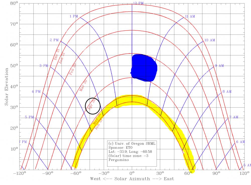

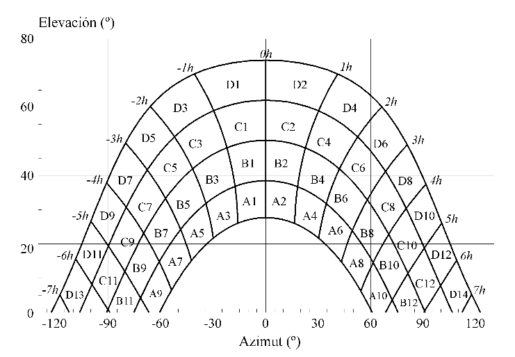

Hola a todos, escribo esta consulta porque me ha surgido como duda la aplicación del método de cálculo del pliego de condiciones técnicas Español, para el hemisferio sur, y querría que me den su impresión.
1) El cálculo ANUAL:
La interpretación que hemos hecho es que utilizando la grilla de trayectoria solar, que obtuvimos de otra fuente (UO SRML: Sun chart program) hemos "asumido" que cada uno de las cuadrículas formadas por el cruce de la trayectoria del sol (en línea roja) con su horario (línea azul) equivale a los cuadros A1, A2, A3, etc. En este caso he sombreado en azul lo que sería para mi "B2".
Nótese que los meses de MAYO y ENERO son tán próximos a los finales del recorrido, que para el cálculo anual los obviamos.
Archivo adjunto 5121
Por lo que, eligiendo cualquier lugar de la tierra del que tengamos esta proyección cilíndrica de la trayectoria solar, podemos calcular el porcentaje de pérdidas anuales.
2) El cálculo MENSUAL:
Aquí es donde asumimos muchas cosas.
Basándonos en que hacemos el cálculo de nuestro sistema FV tomando el peor mes del año (para nosotros JUNIO), asumimos que la trayectoria completa desde MAYO y hasta JULIO, tendremos allí el peor promedio energético.
Archivo adjunto 5122
Ahora, al cálculo.
Si tomamos como hicimos antes, y asumimos que cada una de las cuadrículas de las dos líneas inferiores (sobreadas en amarillo) correspondería al menos a A1, A2... Ax.
Entonces, si sumamos todos los valores de A de la tabla, eso equivaldría al 100% de el valor de sombreo.
Vale decir, que si sombreamos la totalidad de esa línea amarilla, para nuestro FV es 100% de sombra. Y aplicamos regla de 3 simple al valor de la celda sombreada, por ejemplo:
En esta trayectoria, y para la tabla de azimut 0º e inclinación 35º, la sumatoria de los valores de A = 17,57.
Eso sería mi 100%.
Ahora si yo tengo sombreado A5 (supongamos que hay algo justo allí, un silo, una torre), eso es 10,47% de la energía correspondiente a ese día durante ese mes.
¿Estamos en lo cierto?, ¿aunque sea por aproximación?.
Si agregamos ese porcentaje en módulos a nuestra demanda, deberíamos quedar cubiertos, ¿esto sería así?
Espero comentarios.
