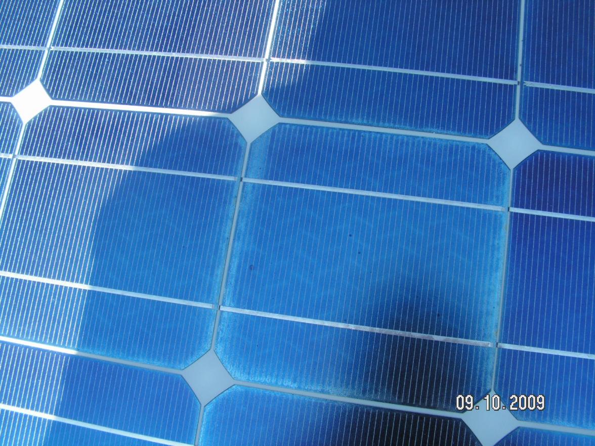

¿Alguien ha tenido alguna experiencia similar? Esto se observa solamente cuando sometemos la célula a una sombra. Son módulos de SunTechnics STM173F. Gracias.

Anteriormente he tenido problemas con los modulos de esta marca y de otras por mocrofisuras en las celulas, que hacen que cambie el color de la celula en el punto en que estan afetadas.
Pero en mi caso el problema se notaba tanbien cuando el modulo estaba bajo el sol.
En este caso tanbien me resulta curioso que el problema se note mas en los bordes de la celula FV y no en el medio.
Te aconsejo de hacer unas fotos con camara termografica para ver si los laterales estan mas calientes.
Tanbien de observar si todos los modulos estan afectados, y si hay aguna cadena que no esta afectada, poner un data loger con capacidad de monitorar las cadenas, para comparar las cadenas que estan afectadas con las que no estan afectadas.
Seguramente la reclamacion que vas a tener con Sun Technics va a durar bastante, (la que tune yo con CSI por un problema parecido, tarde 9 meses en ganarla). De esta manera si puedes demostrar que estos modulos producen meno que los no afectados, podras meterlos entre la espada y la pared.

Efectivamente, no consigues ver lo que ves en la foto, cuando el módulo está completamente al sol. Es curioso porque, me parece, que ocurre con todos los módulos (son 167 unidades), detalle que, por un lado, me hace estar más tranquilo por no tratarse solamente de uno, ó dos por ejemplo, pero, por otro, me podría llevar a una gran preocupación, si no fuera porque no hemos detectado ningún problema en las cadenas cuando hemos hecho el mantenimiento recientemente. ¡Ojo que no hemos aplicado la termografía! Cuando digo que no hemos detectado problemas, me refiero que las tensiones de circuito abierto son correctas, y similares, en todas las cadenas, teniendo en cuenta la temperatura ambiente en el momento.
¿Con base en esta información, me refiero a que no hemos detectado problemas de producción, que crees que podría estar ocasionando esto? Gracias.

Mis compañeros en fabrica han estudiado la imagen, y me ham preguntado si la lamina posterior del módulo esta dañada. si es así puede que entre umedad en el módulo, y como esta umedad no puede pasar a travez de las celulas, se desplaza acia la parte delantera del modulo, pasando lor los espacios que hay entre las celulas por eso que la decoloracion esta empezando por estos puntos. posiblemente a medida que la umedad se irá expandiendo en toda la parte frontal del modulo, la decoloracion se irá expandiendo hacia el centro de las celulas.
Tanbien me comenta que puede ser debido a un problema de calidad de las celulas.
Si puedo darte un consejo, para descubrir si estas perdiendo rendimiento, pon un dataloger completo de todo: sensores de radiacion solar, de viento, de la temperatura ambiente i de los modulos.
Hola, si mides tensión de circuito abierto y no ves nada raro no significa que necesariamente el módulo esté bien. El problema lo podrás notar cuando los módulos están conectados al inversor y trabajando en el punto de máxima potencia, que es cuando hay corriente pasando a través de la metalización de las células.
Es más, si mides la corriente de cortocircuito podrás obtener también mucha información (no lo tengas mucho tiempo en corto bajo el sol).
Hablas de 167 módulos. Yo que tú me gastaría 3.000 euros en una auditoría en condiciones y utilizaría el informe para que el fabricante te los sustituya sin contemplaciones. Siendo tan pocas unidades (no llega a un tercio de un contenedor) seguro que el fabricante en algún almacén de España tienen restos de envíos y te los pueden sustituir.

¿Que información adicional puedo obtner con medir la corriente de corto circuito? Sinceramente, pensaba que tomar la tensión en circuito abierto, y verificar que es próxima a la de la etiqueta del módulo, ya que no es posible por razones obvias conseguir leer un voltaje similar, sería un sintoma de que el módulo, ó la cadena, funcionan normalmente.
Hemos estado observando el funcionamiento de la instalación en máxima potencia, y no se detecta nada anormal. Hemos tomado las tensiones y corrientes en las cadenas, y nada. Además, como he dicho, la planta, durante este último año ha producido másque en el anterior.
No, y creo que ya había comentado antes, el tedlar, ó el polímero posterior que protege el módulo, no está dañado. Los módulos están instalados en soportes plásticos individuales CONSOLE, sobre azotea plana.
la sensación que tengo es como si las células hubiesen marcado su diseño en el polímero posterior y, al haber siempre sombras por detrás (en el interior del console no entra luz) se nota el diseño a través de las células, como un sello. No sé si me he explicado bien ó si eso sería posible.
Antes de gastarme estos 3.000,00€, y el momento no es nada propicio para mí, me gustaría estar seguro de lo que es. Gracias.

Midiendo la corriente de cortocircuito puedes sacar mucha información. Por ejemplo, si la capa antireflexiva de las células se degrada y tiende a aclararse, se aprovechará menos la radiación solar y por tanto su corriente de cortocircuito (y por consiguiente de Impp) será menor, lo que lleva en general a una pérdida de eficiencia y, evidentemente, de potencia de salida.
La corriente en una célula solar es directamente proporcional a la radiación, por lo que tomando la corriente de cortocircuito a varias radiaciones se puede aproximar a una recta y estimar (sin tener en cuenta efectos de temperatura) la corriente de cortocircuito que tendría a 1000 W/m2 que es la que te da el fabricante.

Conozco perfectamente el comportamiento de uan célula solar expuesta a una irradiación. Obviamente tú desconocías que yo lo sabía, pero con anterioridad, si no estoy equivocado, he dicho en este hilo que la producción esta año 2009 está siendo incluso superior a la del año pasado. Tú podrías preguntar: ¿Y por que te preocupas? Pues, me preocupo porque cuando instalé los módulos, creo que esto no estaba así, cuando he visitado la instalación 1 años después de instalada, tampoco estaba así y, ahora que está así, me gustaría saber si lo que vemos en las fotos es algo que puede venor a perjudicar la producción en un futuro, y que es eso exactamente, es decir, por que sucede eso.
Tengo la sensación de que no es nada importante, pero me gustaría estar seguro. Se trata de módulos fabricados en Alemania (creo que por GE), pero nunca se sabe.
