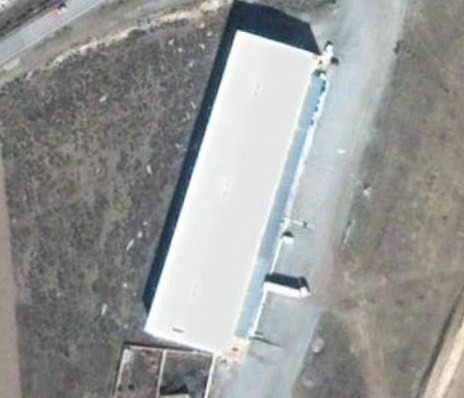

sobre una cubierta de 1500m cuadrados sin sombras,orientacion sur en la provincia de granada cuantos kw podemos obtener?:confused:

Si la cubierta está bien orientada, casi que 110 kWp te cabrían.

Hola RGV
¿qué Largo y Ancho tiene la cubierta?
Hola RGV,
en el caso que la cubierta sea inclinada, de largo (hipotenusa) 20m, de ancho 75m, estructura fija en caso superposición y no se dejará ningún espacio libre para temas de mantenimiento u otros, la potencia pico instalable oscila entre 272,16 kWp a 242,02 kWp con los módulos FV en posición apaisada.
en el caso que la cubierta sea plana, de largo 20m, de ancho 75m, estructura fija en caso general, ubicada en Madrid, +-2h respecto mediodia solar, sin murete perimetral y no dejando ningún espacio libre para temas de mantenimiento u otros, la potencia pico instalable oscila entre 111,82 kWp a 88,35 kWp con los módulos FV en posición vertical.

rectificacion de las medidad
20 de ancho y 75 largo es un tejado a dos aguas de 10%
y otra pregunta cuanto me puede costar la instalacion fv llave en mano,con materiales de primera nada de china...les adjunto una foto aerea Archivo adjunto 1043
gracia
Hola rgv, en este tejado podrias montar en torno a los 95kw, tejado a dos aguas 10%, el costo de una instalacion de este tipo te puede salir entorno a los 3,5 y 4 euros llave en mano, son precios muy orientativos porque dentro del mercado europeo y nacional tienes diversidad de modulos, influye tambien si quieres estructura fija o seguidores(los cuales te aconsejo), punto de enganche a red y las exigencias de la compañia electrica, por tanto decirte que el precio esta en funcion del proyecto y lo que el cliente quiera.
