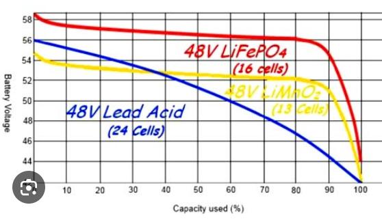

El Rango es la diferencia numérica entre el valor máximo y el valor mínimo de los extremaos de la curva, valores que en tu caso indicas ser 44.5 ~ 53.5 V.
dependiendo del tipo de bateria la curva de descarga es diferente. Como puedes ver en la captura de pantalla, las baterias de litio ( en rojo LiFePO4 y en amarillo LiMnO2) su curva de tension dedescarga va decreciendo muy poco a poco mientras la azul (Acido Liquido) la tension decrece de una menera mas abrupta.
Archivo adjunto 32628
