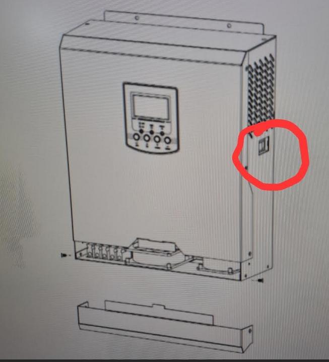

Archivo adjunto 32589
Interruptor de encendido
Re: Inversor Axpert 3KW no entrega salida AC (sin alarmas) - ¿Ayuda?
Alma de cantaro si lees bien el manual, te indica que hay un boton de encendido, sin él, solo funciona de cargador con sol(por ejemplo yo lo uso asi para regenerar unas baterias y mantenerlas con carga), con el dado ,ya da la salida AC.

Que tal equipo? efectivamente solo me faltaba prender el inversor... me paso por andar apurado... bueno gracias por su ayuda... voy a borrar el tema por que me da verguenza jajaja espero tengan una buena semana
