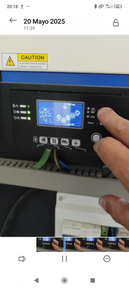

Re: Ampliacion. Dudas, Perdidas?
Hola buenas tardes.
Ya he instalado los paneles todos en serie. Todo perfecto.

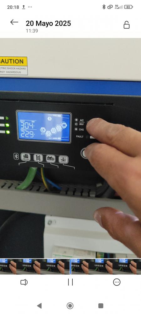

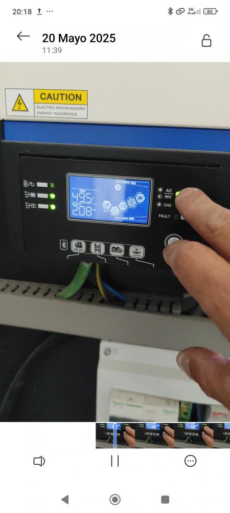

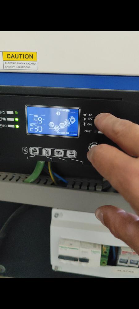

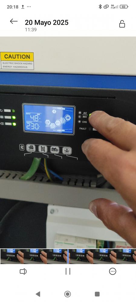

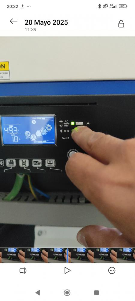

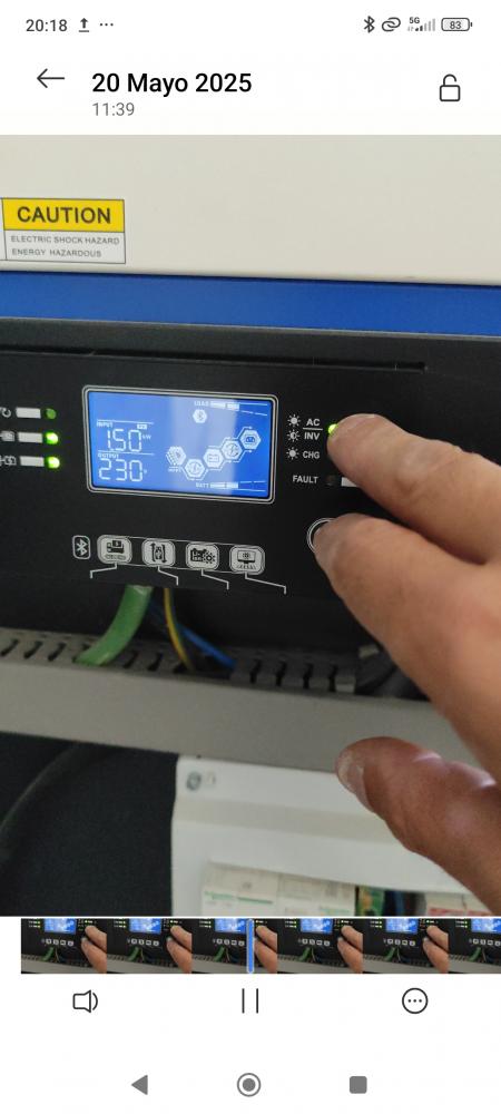

Me surge una duda. A las 11:20 aproximadamente me daban todos un voltaje de 380v, he puesto carga para ver si tiraba bien. porque al tener 2750w en placa solo he visto un máximo de 1550wp y de salida 2200w la tensión había caído a 300/20
Re: Ampliacion paneles solar. (Dudas)
Perdida de 1200w? Por donde mirar y que comprobar, estoy perdido.
Hoy he probado nuevamente la potencia y de salida 2000w y solo me generaban los paneles un máximo de 1500w, es normal tanta perdida? Sabía que perdería algo de potencia pero no tanta cantidad. Porque con las 6 que tenía anteriormente me daban como máximo unos 1200w. Esperaba que se quedaran con la ampliación en unos 2400-500w. No en 1500-50
Os agradecería vuestra ayuda.
Suponemos que has seguido el consejo de solflitos, de tener la misma orientacion e inclinacion
Kristopher
380v corresponde mas bien al Voc (11x36v), es decir que la bateria esta llena y no hay casi consumos.
Kristopher
300v corresponde al Vmp. (11x 30v). En realidad, el mppt siempre pone un punto mppt algo inferior al Vmp total.
Las placas estan dando +- lo que consume en salida del inversor.
Con inclinacion a 45°, no tienes maximo rendimiento en Mayo. Pienso que no importa, porque suele sobrar.
Pero en invierno, si que sacara mas rendimiento, y como hay pocas horas de sol, merece la pena de privilegiar el invierno, (con los 45°).
Ahora, espero que todas las placas, tengan la misma orientacion e inclinacion, sino, no sacas nunca el maximo, ni en verano, ni en invierno.
Gracias por responder
me quedo mas tranquilo, pero no se, corrijame si me equivoco. peero si tengo una tension de 300v x 4,8a procedente los paneles me sale 1440w de entrega, y el resto hasta llegar a los 2000w sale de las baterias
Si, a 380v si no recuerdo mal, aun no le habia dado corriente a la viviendo.
la orientacion de los paneles son igual a lo que ya estaban colocados y la estructura a 45 grados, puede haber una pequeña variacion de 1 grado aproximadamente si lo hubiera.
adjunto foto, ya que el video es muy pesado.
Archivo adjunto 32698
Archivo adjunto 32699
Archivo adjunto 32700
Archivo adjunto 32701
Archivo adjunto 32702
Archivo adjunto 32703
Archivo adjunto 32704
gracias por la ayuda
