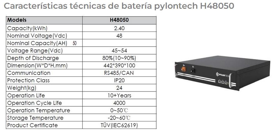

Hola amigos miren me han regalado dos baterías pylontech modelo h48050 48v 2.4kw creo que son de alto voltaje y quisiera saber si las puedo utilizar en mí istalacion de 24 v que tengo 2 baterías en serie de agm ...aunque se que tendría que cambiar el híbrido que es un easus de 24v ...y tendría que ponerle una bms ...nesecito ayuda por fa

Esas baterias pylontech modelo h48050 48v 2.4kw, como podras ver en los datos que te anexo, es una bateria a 48V por lo que al ser tu instalacion a 24V es incompatible con tu instalacion, para poderlas utilizar tendrias que sustituir el actual hibrido por uno que trabaje a 24v
Archivo adjunto 31295

Gracias amigo eso no es problema pero tendría que ponerle una bms creo por qué esas baterías vienen sin bms ya que van todas en serie para alcanzar el alto voltage ...y que me aconsejáis es mejor que lo que tengo ya que tengo 2 baterías agm de 250a en serie es decir 24 v gracias

Como que "eso no es problema" ???
si ahora tienes una instalacion a 24V con dos baterias de 12v en serie (24V) y quieres sustituir estas dos baterias, para mantener el regulador y el inversor tendras que mantener la tension de la instalacion a 24v, si pones baterias de 48V quemaras el inversor y esto no lo soluciona un BMS.

No amigo cambiaría el híbrido a 48 v pero mi pregunta es se pueden adaptar esas baterias
Re: Batería pylontech alto voltage
la respuesta corta es , SI
