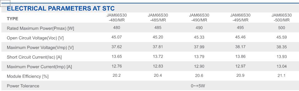

Como el voltaje maximo de entrada son 100Vdc y bajo ningun concepto deberias sobrepasar esa tension tendras que poner dos placas en serie y que la Vmp de esas dos placas enserie quede dentro de los 60 -90 Vmp para que la bomba este dentro del rango del 'voltaje optimo', si te pasas en potencia total del conjunto no te preocupe pues la bomba demandara la potencia que necesite desperdiciandose el excedente que pudiera cosechar, pero ese posible excedente en pleno verano lo podra aprovechar en dias con menos sol ( primavera otoño y segunlocalizacion incluso en invierno) en los que las placas ya no daran la potencia indicada en sus caracteristicas debido a la inclinacion de los rayos del sol recibidos.
Si tienes algun modelo de placa pensado subelo para que opinemos, pero uno de los modelos que te puede interesar es la JA Solar monnocristalino PERC 500W, JAM66S30 de JA Solar que las tiene en el rango 480 - 500W, 45-46Voc ( dos en serie serian 90-93Voc (que entran bien dentro de los100Vde de la bomba), 37-38Vmp ( dos en serie 74-75Vmp que entran en el rango 60-90Vmp de la bomba), cada placa mide 210cm x 114cm. y las puedes encontrar bien de precio.

Estas placas que comentas te servirian, pues puestas en serie los valores que obtendrias serias: 2*41.25V= 82.5Voc que entra dentro de los 100V max que admite la nueva bomba y como su Vmp será de unos 34.2v, dos en serie supondran unos 68.4Vmp que aunque algo justos podrian servirtr, como estas placas ya las tienes prueba con ellas, mide la tension cuando este trabajando la bomba, para ver entre que margenes estas ( 60-90Vmp) y piensa que en veran con el calor podrian bajar entre 3 y 5V

esta bomba 'plusenergy de 48v' ya no es la xkp14-48-500 s-15 que comentabas en #4, para saber si las placas elegidas son compatibles solo hace falta ver que tanto tension Voc dan esas 2 placas en serie, como que el Vmp este dentro del rango del 'voltaje optimo' que marquen las caracteristicas del MPPT de la bomba en cuestion y que los W que ambas placas puedan darte esten bastante por encima de dentro de los watios de potencia minima que deba recibir la bomba, como en invierno la potencia solar recibida puede ser casi la mitad de la que puedas recibir en verano es por lo que la potencia total instalada debe contemplar este sobredimensionamiento.
en el caso de #1 con dos placas de 500W (1000W) no tendrias porque tener problemas en la mayor parte de los disas de invierno puro.
en el caso de la plusenergy de 48v como creo que no es la misma que la de #1 tendrias que hacer los calculos en base a sus caractristicas
Aquí no hay quien es mejor placa, aqui hay que ver que las caracteristicas electricas se cumplan y elegir la que mas convenga, bien economicamente o si las medidas descartan alguna de las posible por su emplazamiento ver cual conviene mas
