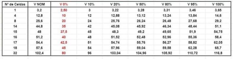

La tengo puesta a 59.5v y minimo de 42 , no se si es correcto. no me gustaria cargarmelas, gracias
Como puedes ver el la tabla que adjunto15 elementos estarán cargados al 100% a 54.75V, para una mayor duracion por ciclado no deberias cargarlos a mas del 85-90% que corresponderia a una tension de carga de unos 50 - 50.5V, y como no deberian descargarse del todo la tenson de corte por baja la pndria en 45V. con lo que la bateria no descargaria por debajo del 10%.
cuanto mas amplies los margenes menos ciclos permite la bateria.
Archivo adjunto 30871
Esa tabla pone voltaje nominal 3.2v y mis baterias tengo entendido que son de 3.7 de
Li-ion y las de la tabla creo que son lipo
Con el titulo del hilo, solo 'Litio' sin mas, entendi que fueran LiFePO4, efectivamente esa tabla corresponde a celdas LiFePO4, es una forma mas de baterias de litio (litio-hierro-fosfato).
mira bien el modelo que tu tienes, busca sus caracteristicas, maxima tension de carga y minima tension de descarga y en base a esas tensiones y que tienes 15 elementos configura tanto la tension maxima de carga como la de corte por bateria baja dejando un pequño margen en ambas para no forzar al maximo a las celdas.
Sube el modelo exacto de esos elementos pues puede que alguno que nos lea los este usando y pueda indicar como lo tiene y como le van.
Ok gracias, mis celdas son lev40
