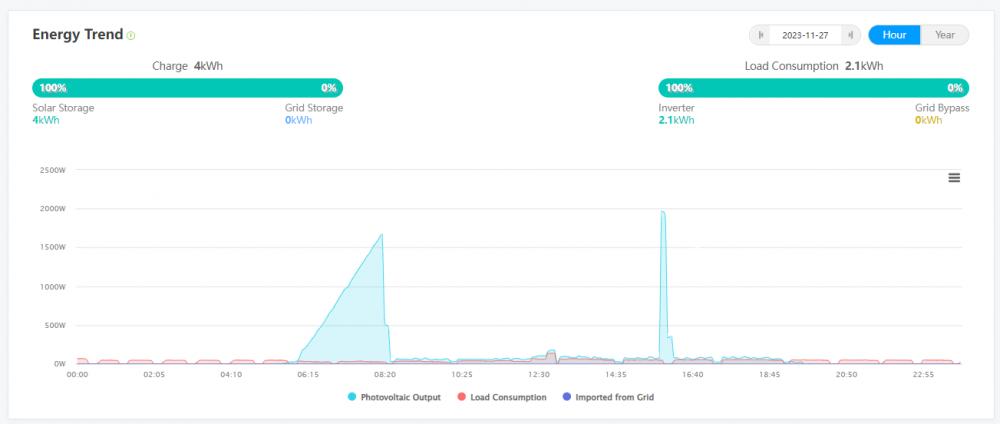

Tengo la siguiente instalacion aislada:
6 Paneles Trina 575w conectados en serie
1 Inversor Growatt SPF5000ES
1 Bateria Growatt Hope 4.8
De momento todo funciona muy bien, por aqui en el Hemisferio Sur estamos entrando en el verano y todo va bien.
Hace poco instalé un datalogger y estoy monitoreando la instalacion.
Este es el grafico del dia de ayer, pero todos los dias es similar.
Archivo adjunto 30842
Tengo "dos ciclos" de recarga de la bateria. El primero al iniciar el dia y el segundo ya por la tarde cuando la bateria llega al 95%
¿Es esperable este comportamiento? A mi criterio con la carga matinal llegaría bien hasta el otro dia, ¿no esta ciclando mucho la bateria?

Re: Bateria Growatt Hope 4.8 BMS
“Un ciclo”, en la medición que hacen los fabricantes para determinar la vida útil, sería bajar desde el 100% al mínimo SOC (en litio generalmente 20%). Es decir, si un día bajas del 100 al 60%, contaría como 0,5 ciclos
Según las gráficas que aportas, estás ciclando menos de un 25% diario de media. No hay de qué preocuparse. Esa batería envejecerá más por el paso de los años que por el número de ciclos si sigues con esas rutinas

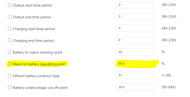

Encontré en la pagina de monitoreo de Growatt la posibilidad de realizar modificaciones a la configuracion del Inversor.
Archivo adjunto 30845
El parametro "Battery to mains working point" indicará al llegar a que % de carga la bateria comienza a recargarse?
Es conveninte tocar estos parametros?
