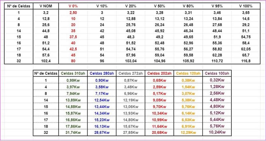

Un elemento LiFePO4 tiene una tension nominal de 3.2V, el valor de la tension maxima de carga 3.65V y la tension minima no deberia bajar 2.5V.
La tension nominal total de una bateria depende del numero de elementos conectados en serie, en el caso de tener 15 elementos (15S) la tension nominal es de 3.2v*15= 48V, y si es de 16 celdas (S16) la tension nominal es de 3.2*16=51.2V
aqui puedes ver la tension nomunal de una bateria de elementos LiFePO4 segun el numero de elementos conectados en serie y los kilovatios almacenados en funcion del numero de celdas utilizadas y los Ah de las celdas.

Buenos días, si te sirve de orientación, yo tengo la instalación con 16s, o sea 16 elementos de 3.2 v lifepo4, todo conectado a aparatos de 48v, ( Victron ) lo que hay que tener en cuenta es la programación de carga y descarga del inversor y la programación de carga de los mppt,
A las lifepo4, es muy aconsejable no descargarlas por encima del 80% y no cargarlas mucho más del 90%, así duran más,
Yo las cargo hasta 54.5 y no dejo que bajen del 20% o 51v en descarga.
