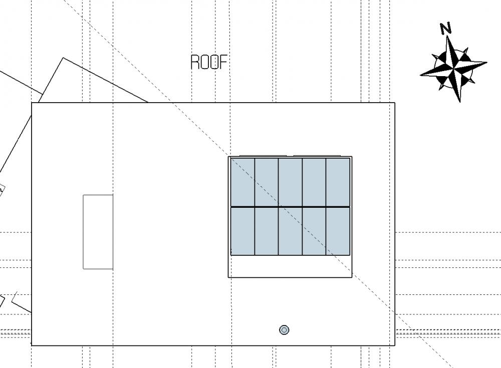

Hace tiempo que leo vuestros hilos pero a pesar de esto hay algunos conceptos que aun no acabo de dominar. Estoy planeando hacer una instalación "aislada" para alimentar una bateria que me haga de SAI de la domótica de la casa. Es decir, la vivienda tiene conexión eléctrica, pero quiero mantener la instalación solar independiente de esta.
Imagino que el punto anterior despertará alguna crítica (constructiva), pero guardar la energia que el tema del hilo es aun "peor". :)
Resulta que por diferentes motivos, de momento solo puedo instalar placas en una sección del tejado, orientación norte-noreste (+10º) y con una inclinación de (-10º). Se que es bastante mala, pero quiero intentar compensar la poca eficiencia que obtendré sobredimensionando el numero de placas y por las pocas sombras que tendré.

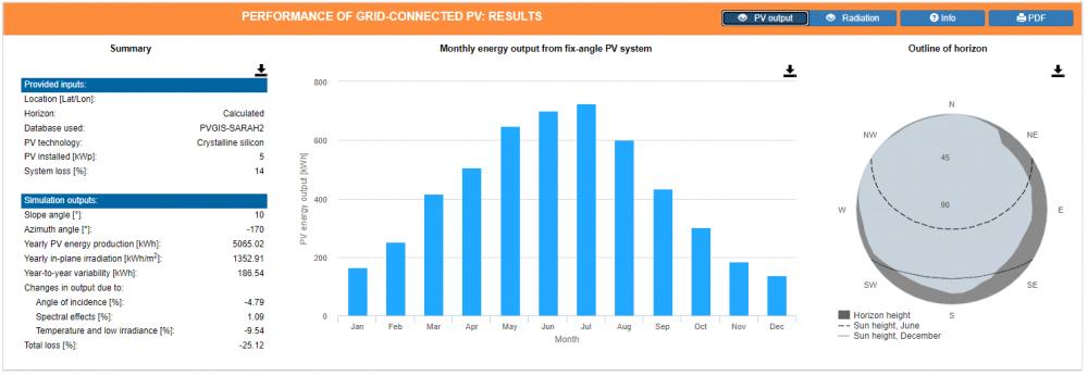

Muchas gracias briko, no conocia esta web y es justo el tipo de calculadora que necesitaba.
Los resultados me han sorprendido muy positivamente, a pesar de la mala orientación (Norte) la poca inclinación (casi plano) hace que la producción anual sea del 77% respecto la que tendria en orientación ideal (Sud + 35º). Por lo que una instalación de 5kW produciria casi como una de 4 kw.
Tambien es verdad que la producción anualizada engaña un poco, en Mayo-Julio produce un 105% respecto la ideal, pero en Dic-Enero un 37%...
Esta seria la producción anual para 10 placas de 500w:
Archivo adjunto 30668
¿Alguien sabe si es razonable extrapolar el % de producción mensual al % de potencia pico?
Me refiero a si la producción de enero es un 37% de la de "condiciones ideales", puedo asumir que las placas de 5kW en enero, produciran al meido dia un pico cercano al 37% de 5kW = 1.85kW.

puedo asumir que las placas de 5kW en enero, produciran al meido dia un pico cercano al 37% de 5kW = 1.85kW ?.
Pienso que a medio dia (el sol esta mas alto), el pico sera mayor a estos 37%.
A cambio por la mañana y por la tarde, se recorta mucho mas que con orientacion/incliniacion optimas.
(La grafica diaria, tendra tambien forma de campana estrecha).
Consideramos que el consumo medio mensual de una casa "normal", es de 300kwh/mes.
Como se puede observar en la grafica que pones, en los 4 peores meses del año, no hay cosecha suficiente.
Pero, si tenemos un muro expuesto +- al sur, podemos montar 2 placas en posicion vertical (inclinacion 90° y orientacion +- 0°), con su regulador, y solucionamos el caso.
Si miras en pvgis la grafica de 1kwp en inclinacion 90° y orientacion 0°, veras que es una campana invertida (con +- 125kwh en estos meses malos).
