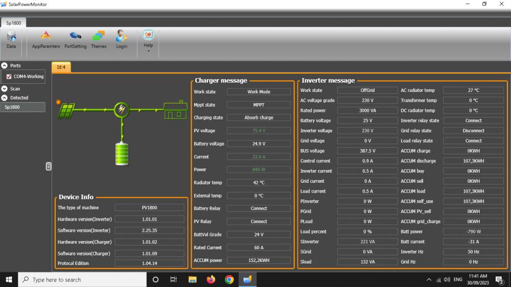

Hace aproximadamente un mes compré un cargador generador regulador solar must de 3000 kilovatios. A parte de la instalación, no le he echado muchas cuentas porque todo funcionaba bien, hasta esta mañana que ha empezado a pitar por falta de batería (E04)
El sistema se compone de 4 placas en serie paralelo de 550w con dos baterías tensite de gel de 300Ah. Hice unos herrajes para poder darle más o menos inclinación según la estación. La orientación es sur. Tiene tiradas las tierras y las secciones de los cables son las correctas, incluso sobredimensionadas para una posterior ampliación de paneles.
Los consumos fijos son una depuradora de 500 w que funciona unas 6 horas. Una nevera pequeña de 100w y otros consumos discretos que funcionan durante pocos minutos al día(bomba de agua de 900w, etc).
AL GRANO. El inversor, ahora que son las 11.15 de la mañana marca que le entran, cargando las dos baterías descargadas durante la noche 770W y 76V. Entiendo que el consumo nocturno que son 100W no las han descargado, sino que estaban a poca carga ayer en el ocaso.
Entiendo que no van a entrar 2.200 w (550x4). Pero deberían entrar cerca de 90v y unos 1400w cuando el sol está en su zenit, no?
La lectura del polímetro en los bornes que bajan de PV son de 93v siempre que estén desconectadas del inversor. Una vez que las conecto dan una lectura de más de 600v, fluctuando. Tanto con el polímero en AC como en DC. He probado con otros polímetros y la lectura es igual, pura fantasía.
Descarto fallo de placas solares puesto que el voltaje es el correcto cuando lo mido, a no ser que bajo carga, bajen de voltaje. En cualquiera de los casos no deberían de dar esas lecturas.
Entiendo que es el inversor en su msj funcionamiento el que provoca esto, pero antes de devolverlo quería pediros vuestra opinión a ver si se me escapa algo.

los valores que da el programa

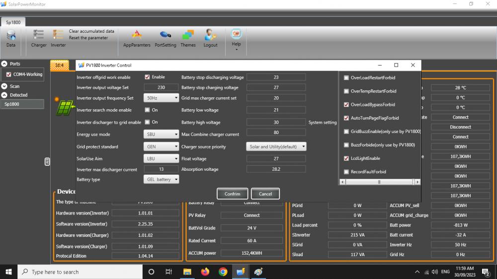

Archivo adjunto 30620
la configuración del inversor
