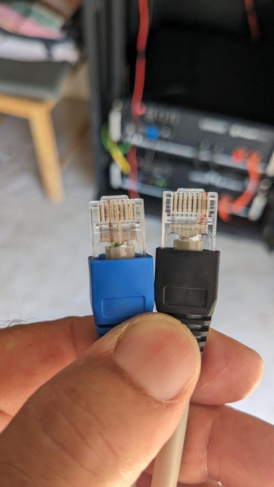

con los cables de la caja me sale el dichoso error 61, alguien me puede confirmar si para hacer el cable estos pines son los correctos?:
Axpert King (Ojo es un king, no si si para max es igual)<--> Pylontech
Pin 3 <--> Pin 8
Pin 5 <--> Pin 7
¿El protocolo es A/CAN o RS485?
Muchas gracias

Para quien le pueda interesar los pines son correctos:
INVER BATERÍA
Pin 3 <--> Pin 8
Pin 5 <--> Pin 7
Lado inversor el azul y negro la batería
Protocolo RS485
Archivo adjunto 30395
