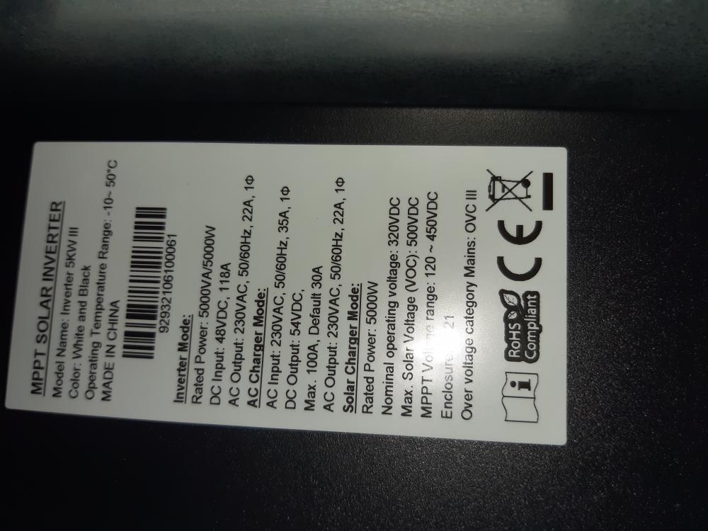

Buenas, es mi primera consulta en el foro. Tenemos una vivienda familiar aislada con un inversor voltronic 5000w con baterias pylontec y un generador de gasolina de apoyo:
Archivo adjunto 29691
Desde hace un tiempo una lampara con bombilla led parpadea cuando esta apagada. Mirando con el tester veo que tanto la fase como el neutro tienen tension, 100 y pico voltios cada una. ¿Puede deberse a eso el parpadeo?
Leyendo el foro veo que el parametro 38 es para conectar el neutro a tierra, pero en mi inversor no me sale esta opcion. Otros lo conectan manualmente a la salida del inversor, ¿Es seguro hacerlo asi?
¿Que me recomendais? ¿Se solucionaria asi el problema? ¿los diferenciales me protegen aunque haya tension en las 2 fases?

Hay algunos parámetros que no salen si el inversor no está apagado. Es muy probable que ese sea uno de ellos puesto que para hacer ese cambio no es bueno que la red de alterna esté trabajando.
En cualquier caso, si no lo tuvieras, un puete de tierra al neutro aguas arriba del diferencial (O a la fase que quieras convertir en neutro) y a correr.Yo hace años que lo tengo así.
Eso sí, asegúrate de que tienes una buena tierra porque si no no sirve de nada.
No sé si te solucionará lo de los parpadeos, pero es mejor hacerlo por seguridad.

Muchas gracias Luisetrix, he probado apagando el inversor y sigue sin aparecerme el parametro 38... Por otros mensajes que he leido de Tejota indica que los voltronics de los ultimos años ya no hay que hacer ese puente a tierra ya que en modo bateria funcionan con una fase a 230 y un neutro pero en mi caso no.

Antes del diferencial debes poner el neutro a tierra como te dice luisetrix.

El mio es VMIII no le he visto nunca el parámetro 38. Yo le he puesto el neutro a tierra antes del diferencial y asunto arreglado. Pasas a tener 230V entre F y N, entre F y P, y lo más próximo a 0 entre P y N. Los LED se quedan encendidos con poca intensidad porque a pesar de que el interruptor corta de la fase, por el que hace de neutro en tu caso también recibe tensión, es fase realmente. Igua que si en una instalación monofásica normal pones el interruptor en el neutro, pasa igual. Como estás ahora puedes tener problemas con aparatos electrónicos. Ponlo a tierra que es fácil y no entraña peligro.

La manera de que no parpadee es teniendo el neutro a tierra i que el interruptor corte la fase.

A parte puedes ponerle un condensador entre fase y neutro de la bombilla para que compense y elimine ese parpadeo, que lo absorberá el condensador.
