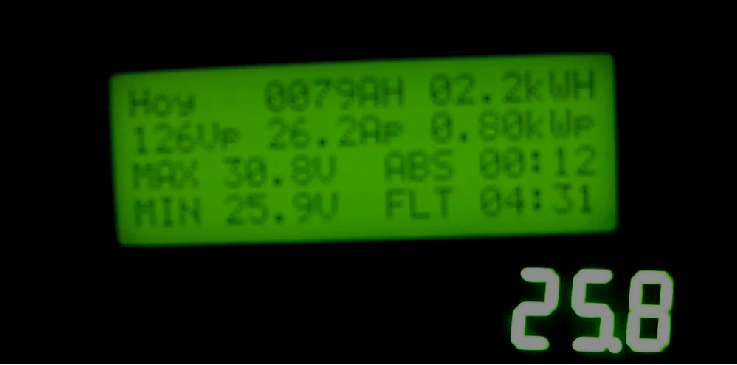

Buenas tardes,Tengo una instalacion fotovoltaica en aislada y me gustaria poder saber en todo momento la tension del banco de baterias.¿Como podria hacerlo?Tengo posibilidad de red(internet)
Gracias de antemano por la ayuda

Con un router mikrotik podrias.
Tambien hay mas metodos. Blasberry o similares.
si te digo una camara ip hacia la pantalla del inversor...........igual te ries, ja ja
Que regulador tienes?
E probado la camara pero se distorsionan los numeros y no se ve bien.1 axpert 3000w
Algun ajuste se te escapa. Te adjunto un ejemplo.
Un outback. Camara Foscam. Pero cualquiera deberia valer.
Tambien puedes poner un voltimetro de esos con led como te muestro.
