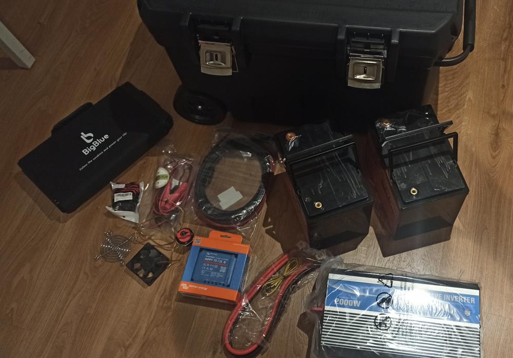

Quiero hacer un maletín con baterías para varias cosas, carga de lo que sea, usos de diferentes electrodomésticos o herramientas, o para subsistir si todo se va a la mierda.
Tengo algunas dudas de como hacer conexiones, referente a que lo mismo yo lo pienso de una forma y vosotros me lo simplificáis o por seguridad me decís que lo haga de otra forma, asique os cuento qué es lo que tengo en mente y qué quiero hacer.
Tengo pillado ya:
-Un maletín gigante con ruedas.
-2 baterías Lifepo de 12v 100 Ah 1200Wh. Marca ECO-Worthy. No sé que me podéis decir de esta marca o de ellas por si alguien las tiene.
-Controlador de carga VICTRON 75v/15A.
-Placas flexibles cacas de 100W, dan 20v a 5A máximo, probadas van bien pero bueno menos es nada, se que hago poco con esto pero bueno, a futuro ya veré.
-Ventiladores a 12v y su sonda de temperatura.
-Varios enchufes de 12v, usb, c...
Por comprar:
-El inversor tengo uno mirado ya de 2000W/4000W GIANDEL 12V. Y aquí es donde se descubre que quiero montar las baterías en paralelo al ser 12v.
-Aquí entraría cables de conexión, diodos...fusibles...interruptor general de baterias, alguna luz....
-También un cargador de baterías para hacerlo desde la propia red y que cargue antes que con los paneles, tengo uno visto, de carga a 10A. Igualmente muchos cargan a menos del 100% asique tendre que cargarlo con el controlador de alguna forma,(los que son de lifepo y carga entera demasiado caros), aquí tengo algunas dudas de carga de baterías que os las plantearé a su debido tiempo.
-Sensor de temperatura con conexión a dos ventiladores para ventilar la caja.
-Medidor de consumo para el inversor y saber que estoy consumiendo en tiempo real.
Mis dudas:
Quisiera montar las baterías en paralelo, para así mantener el sistema en 12v y aumentar autonomía, mas o menos seria el diagrama que tenéis en el foro pero agregando voltaje de ambas baterías. He leído que en paralelo se pueden matar unas a otras pero siendo ambas nuevas y mismos voltajes, entiendo que protegiéndolas con diodos, se podría casi evitar que esto pase, ¿no?

Donde me pierdo un poco es el tamaño de fusibles que tengo que poner y el amperaje de los diodos, para esta instalación por ejemplo, no se si con 200A de fusible me vale al juntar ambas baterías o le tengo que dar algo más, al igual que los cables, pongo de 70mm o de más¿? al igual que el magneto que como era solo para cortocircuitos entiendo que vale un poco cualquiera ya que te va a saltar, y la parte térmica no se alcanza...nose si estoy en lo cierto corregirme si me equivoco.
