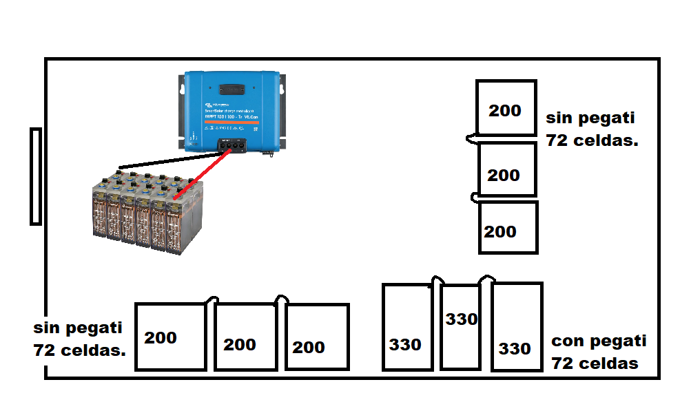

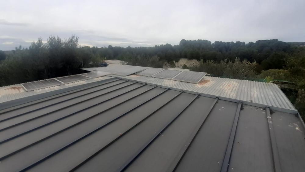

Hemos atendido a un señor, con una casita de campo, quien dispone de 9 paneles, 3 grupos de 3.
3 x 200w en un string
3 x 330w en un string

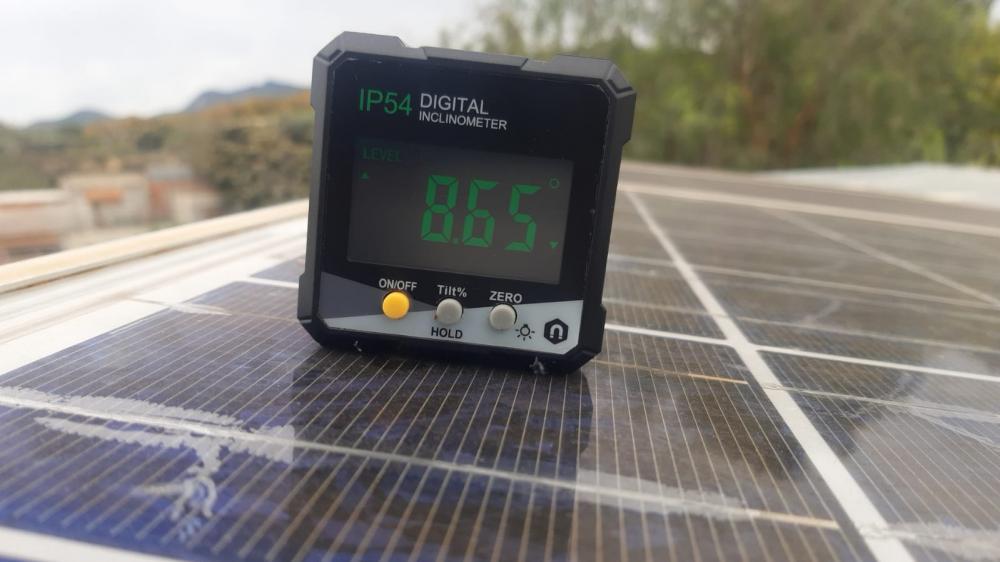

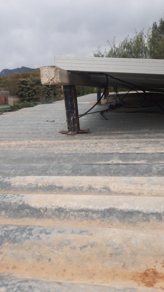

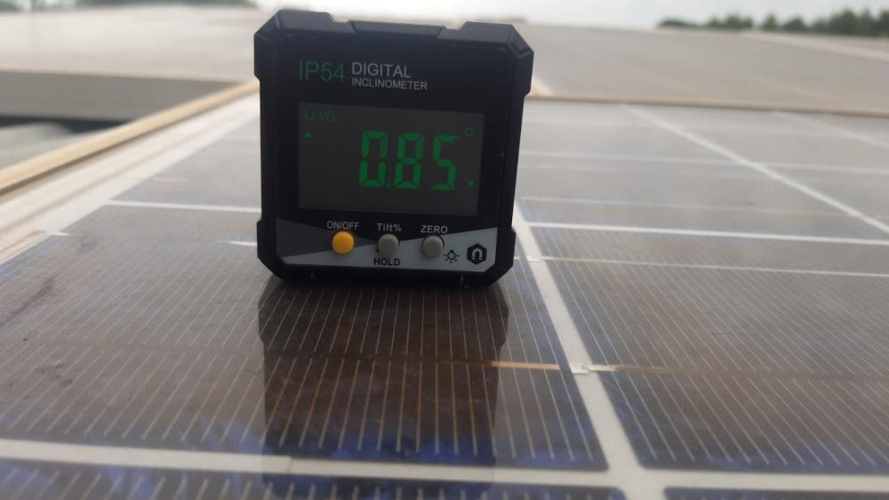

Sus paneles están a 8 grados de inclinacion, casi planos, y hay que inclinarlos o en inverno no las va a cargar.
Mi duda:
Si conecto en paralelo sus 3 strings............. que va a ocurrir? No sabemos voltages, todas son 72 celdas y 24v, pero alguien arrancó pegatinas y ademas, cortó mc4 y usó regletas de electricista.
Que se pierde cuando conectamos esos 3 string con diferentes intensidades?
Entiendo no vamos a cosechar 6x200w + 3x330w= 2190w?
Hablo de contectar 3 strings de 3 paneles diferentes entre ellos.
Adjunto unas fotos y doy gracias de antemano a quien me eche una mano.

Buenos días. Yo para casos como el que te ocupa he seguido una regla no escrita, pero que hasta ahora me ha funcionado siempre bien, que es la siguiente.
Conecto en paralelo módulos o series de módulos cuya diferencia de Voc entre ellos no sobrepase un +-5%. Lo he hecho en muchas ocasiones pero eso sí, no te podría decir cuánta potencia total se pierde por hacerlo así.
Si no sabes las Voc de cada rama porque no hay pegatinas, pero los módulos son todos de 72 células doy por sentado que no va a haber mucha diferencia de Voc entre cada rama, con coger un polímetro y medir la Voc de cada rama por separado podrías saberlo.
Ese criterio que te comento nunca me ha dado problemas en ninguna instalación, quizás no es estrictamente ortodoxo pero a veces como en este caso no hay otras soluciones.

Vienen a ser paneles de 72 celulas y de una potencia similar, por lo que puedes conectarlos tal como los representas y los tres string en paralelo, esas placas vienen a tener una Voc de 45 - 46V y una Vmp de 36 -37V, la Voc maxima del conjunto estará sobre los 138Voc y su Vmp los 108 -110 V, dada la poca diferencia de sus Vmp practicamente no perderas apenas potencia pues seria considerar que las placas de 330W tienen una Vmp comp las de 200W (perdera un par o tres de voltios a una intensidad de 8.9A -> no llega a perder 30W)
El coeficiente de variacion del Voc por temperatura es de 0.32%/ºC cantidad que incrementara a medida que la temperatura de las celulas desciendan de 25ºC, a 0ºC seria unos 10.25V mas (138 + 10.25 = 148.25Voc) y llegaria sobre los 150Voc a unos 4-5ºC bbajo cero.

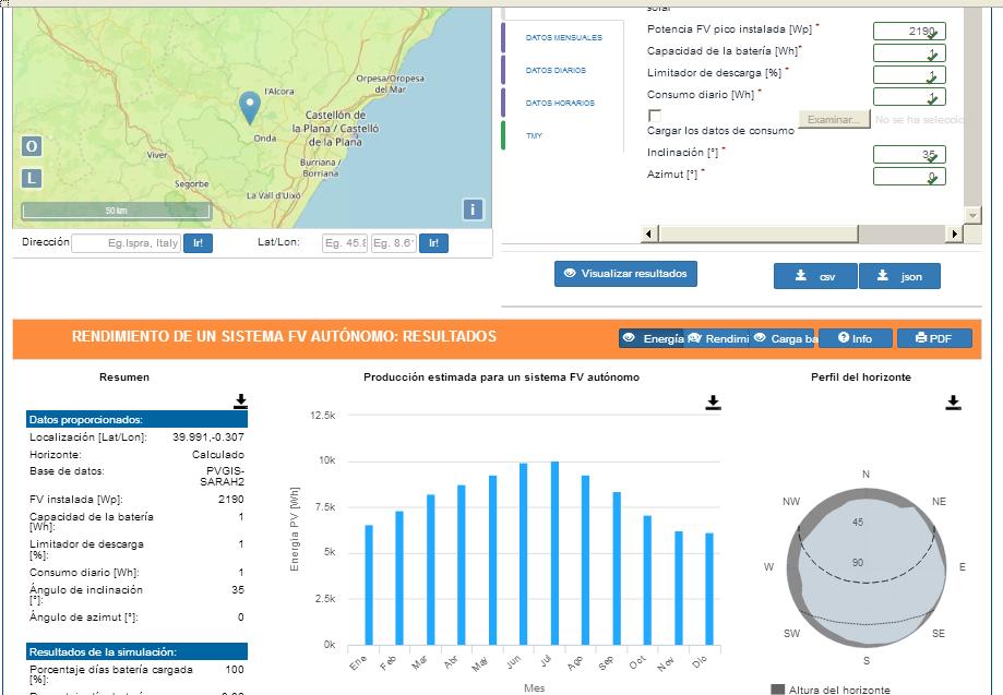

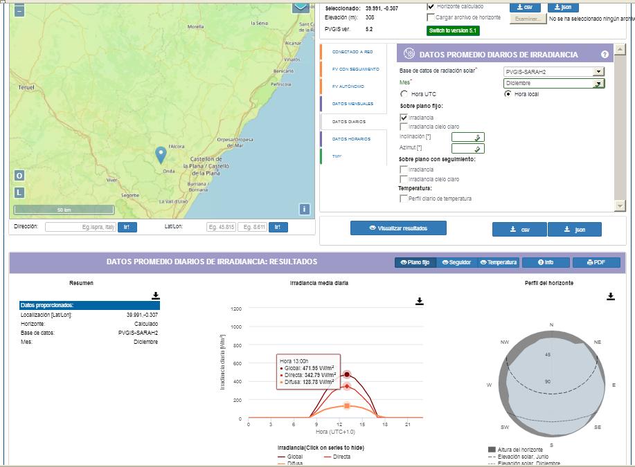

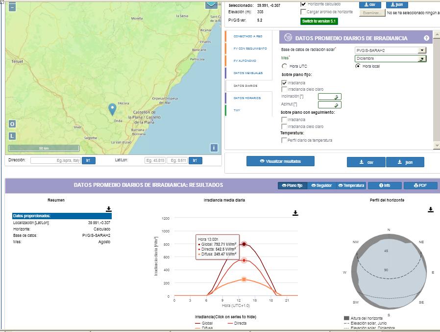

El problema es la inclinacion de paneles, adjunto unas capturas de PVGIS para una ubicacion que pudiera ser aproximada para inclinaciones de 8º y 35º para que se vea la diferencia, las dos primetas para una produccion mensual por meses y las dos segundas que muestran la curva de iradiacion en W/m2 donde se puede ver el valor maximo por horas, asi como las horas de produccion.

Hemos aflojado los 3 paneles de 330w y los hemos levantado a "ojimetro" durante unos segundos.
De 900w ha pasado a 1200w por levantar 3 de los 9 paneles a mas o menos 50 grados.
Era solo una prueba para convencer al cliente y tambier por curiosidad nuestra, de la diferencia.
A ver si llegan los soportes y los ponemos todos inclinados, a 45 grados que todo mejorará y mucho.

Segun PVGIS pasar de 8º a 35º puede verse incrementar la cosecha total diaria en Noviembre en un 49% y si es a 45º en un 63%. tu prueba ha mejorado de 900w a 1200w que viene a ser de incremento de un 33%, eso corresponderia a una inclinacion de ~20º

Si, ha mejorado, pero solo levantamos 3 de los 9 paneles para hacer al prueba. Solo los 3 mas grandes.
Ya subió el conjunto completo de 900 a 1200w pero los otros 6.....no los tocamos ayer. Solo era para mostrarlo.
Tambien vimos ayer que a la parte baja de los paneles.........hay suciedad que va a costar de quitar. Tan poca inclinación........el polvo se pega de forma...........bien fuerte, no se va con un trapo ja ja ja.
Tiene grupos de 3 y el iluminado que montó un mppt puso un artersa que a los 117v deja de trabajar. Los alcanza facilmente con un victron que le hemos dejado, y ahora.......al inclinar los paneles........pues mas todavia. En fin.........que hay que arreglarlo.
