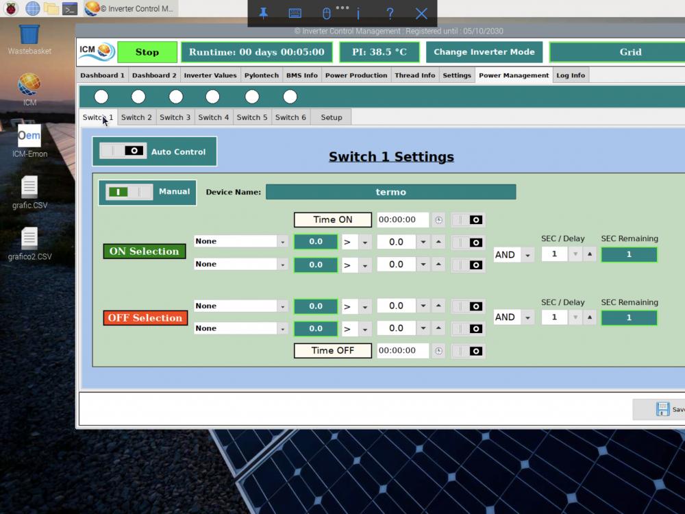

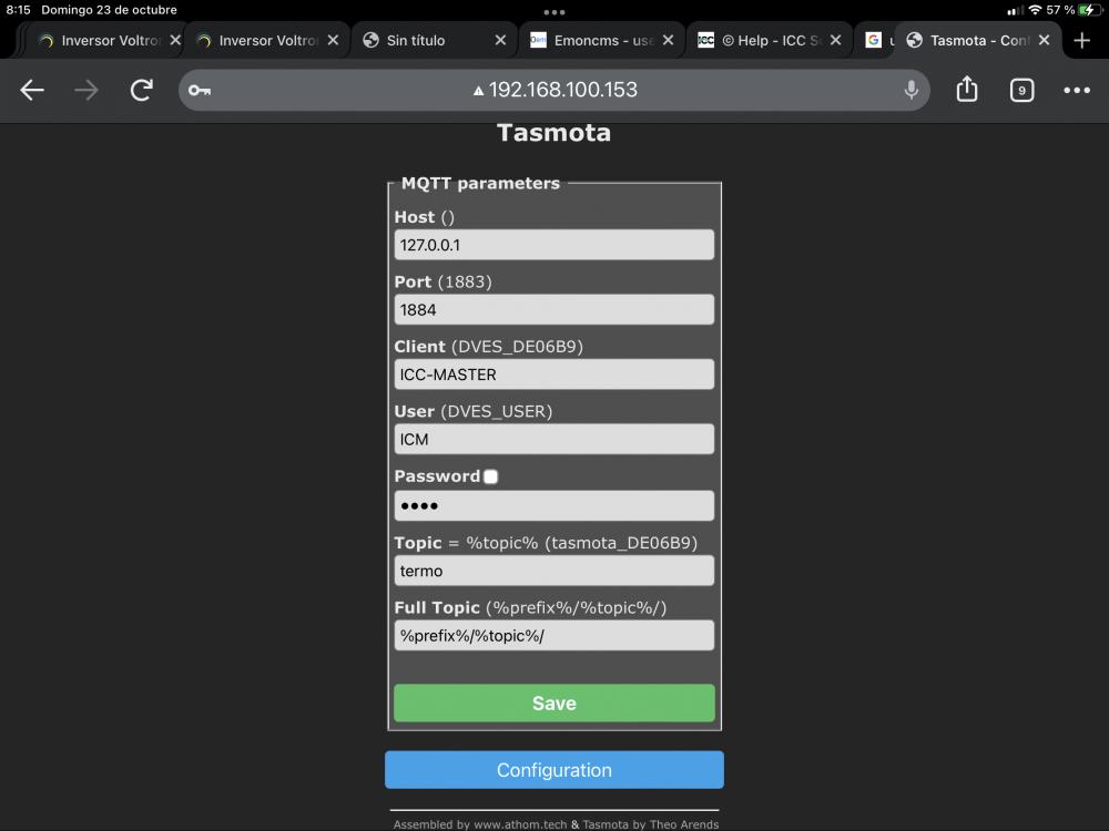

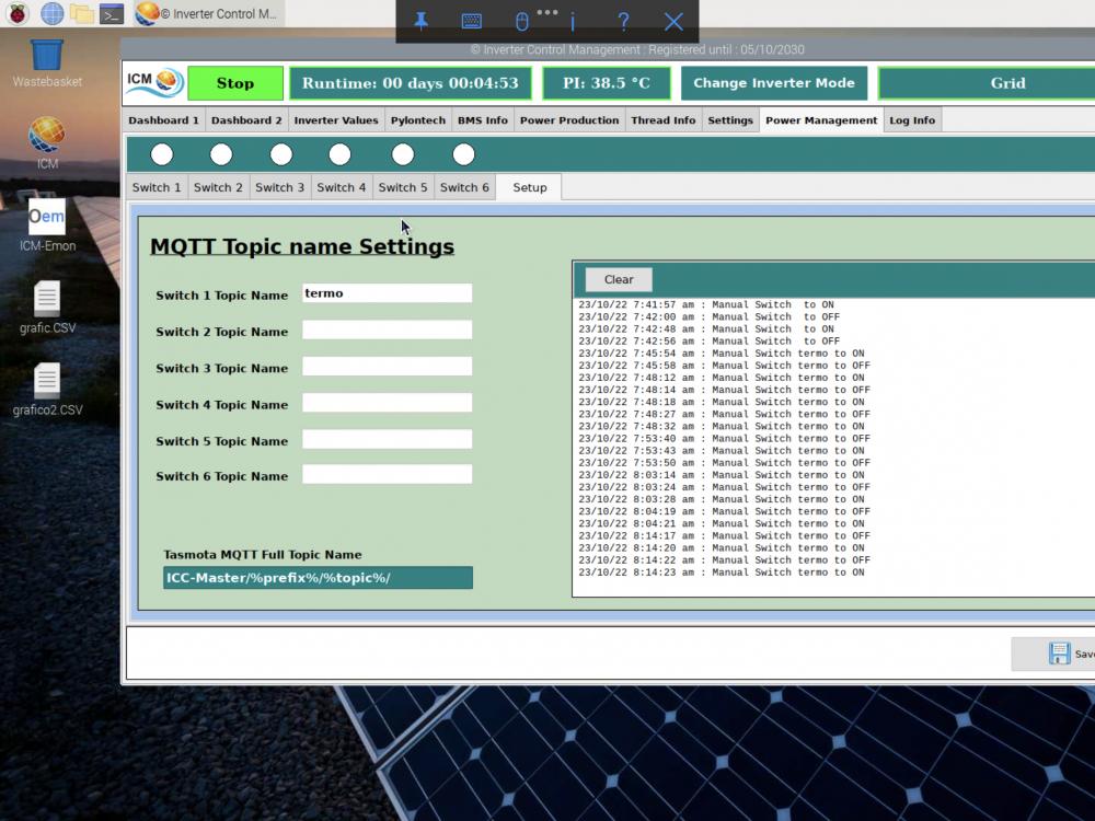

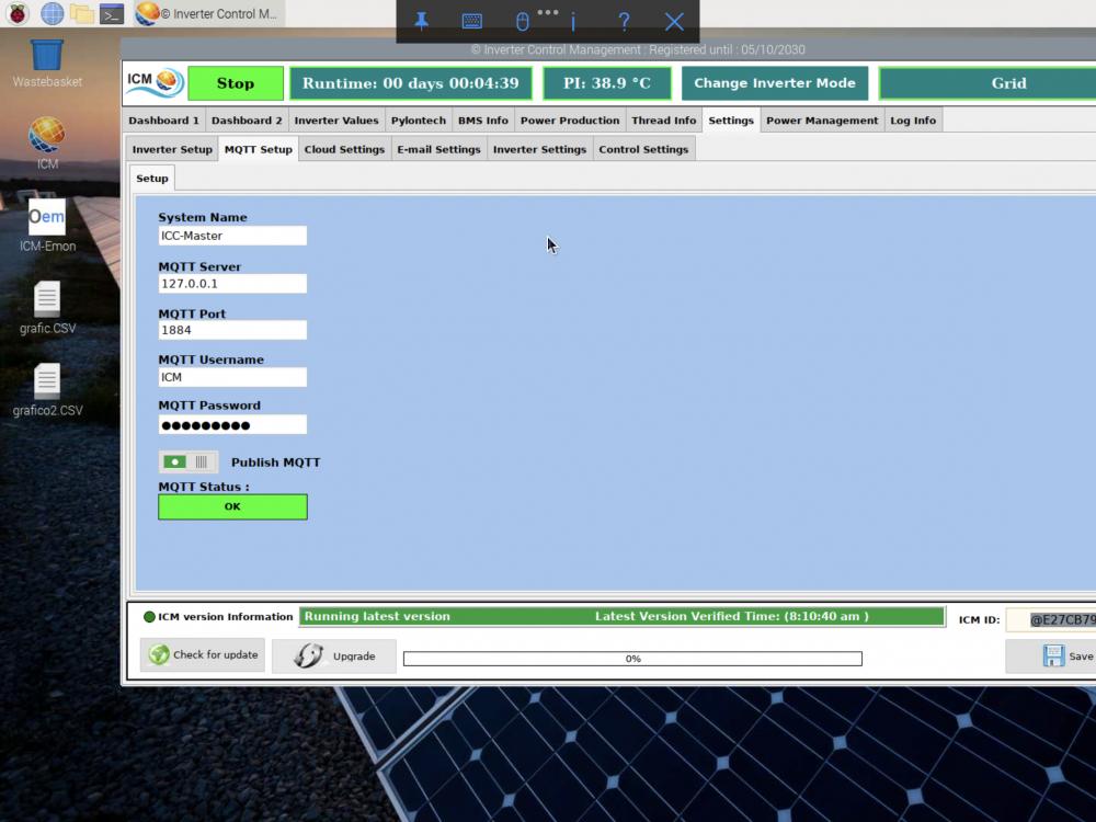

Buenos dias, no soy capaz de enlazar el smart plug,
pongo fotos de la conf a ver si alguien me puede ayudar.

En host tienes que poner la IP de tu Raspberry Pi, y en full topic tienes que copiar el nombre completo que sale en "tasmota MQTT full topic name".
En password "ICM123456"
Y creo tienes que darle al stop en el programa ICM SOLAR, y luego le das a save en todas las páginas y star. Este finde he configurado yo otro relé más y casi no me acordaba. Como te dejes cualquier cosa no se empareja y te vuelves loco, por lo menos yo que soy muy torpe para estar cosas, suerte.
Escachamatas! faltaba eso mismo, mil gracias!
