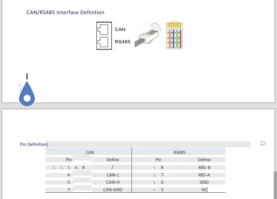

Buenos dias , tengo un croquis del fabricante de las baterias en el cual como se ve en la foto que adjunto, entiendo que los pin 1,2,3,6 y 8 no se usan y los 4,5 y 7 se usan en recto pues si no saldri algo para decir que son cruzados, yo es que de esto ni idea y claro en vez de usar solo los 3 que hacen falta use todos pero entiendo que no habra comunicacion en los que pone que no se usan.
Pin Definition
No code has to be inserted here.
y me gustaria saber por curiosidad si se venden hechos los cables, pero la duda es si todos tienen la misma conexion, gracias y un saludo a todos
es que el fabricante me dice que los inversores GROWATT dan problemas de comunicacion en paralelo por RS485 al ponerlos en LITIO, los tengo en USE y si me funciona pero es por comprobar , con lo que me digais hago algo, tambien podria hacer usando solo esos 3 cables, pero prefiero vuestra opinion la verdad, un saludo
