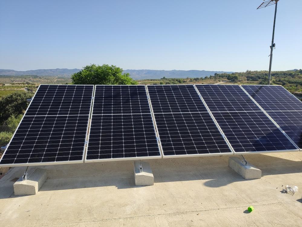

Otro ejemplo. Tambien estan pegados al suelo. Sin agujeros.
Archivo adjunto 28225

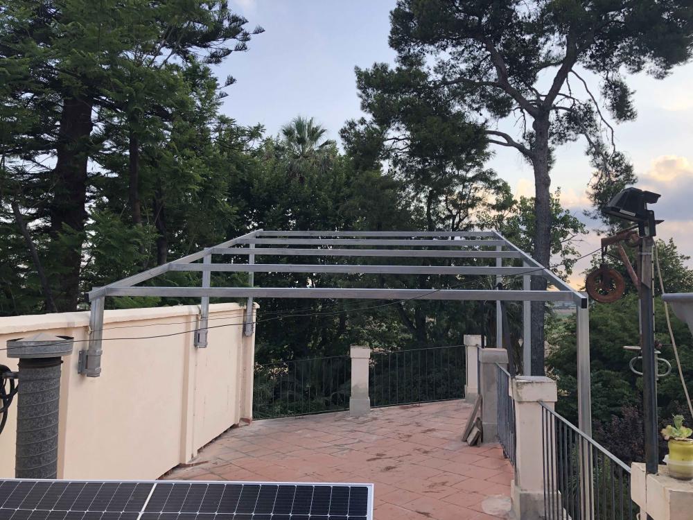

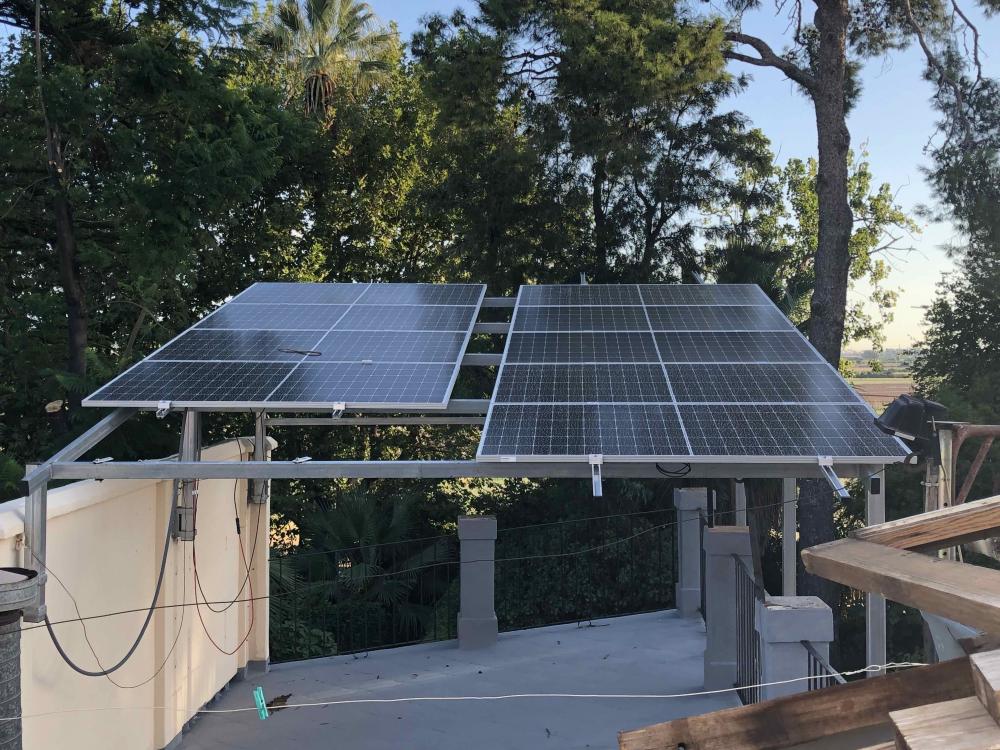

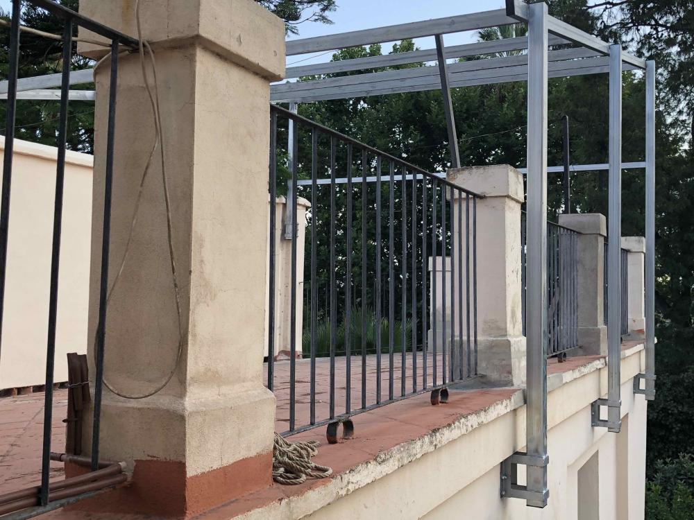

Archivo adjunto 28302Archivo adjunto 28303Archivo adjunto 28304
Nosotros hemos hecho esta estructura para colocar los 10 paneles. Anclada a las paredes de los lados, sin perforar la terraza. Como véis, falta cablear y algún detalle más, estamos en pleno montaje.
Lo que no sabemos, cuando haya mucho viento, si volará la estructura con la casa incluida. Es como una sección del ala de un 747. Ya tenemos ideas para romper el efecto vela y que el plano alar no se comporte como tal.
Espero te sirva de idea para tus muros laterales.

Re: Anclaje de paneles solares en azotea
Pues una idea para romper en el efecto vela está en la 1º foto, fíjate en la importante separación entre las 2 filas de paneles por ahí se colará bastante aire y se perderá parte del efecto vela.
Pero yo te propongo además otra solución que sería colocar chapas o paneles ancladas en la parte más alta de la estructura en perpendicular al suelo en especial en la cara norte (supongo la más elevada de la estructura) para evitar que el viento se cuele por debajo de los paneles y empuje estos hacia arriba.
