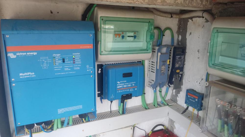

Tengo otro hilo por tema baterias. Pero para los que no lo sigan dejo por aqui una foto actual de la instalacion
Archivo adjunto 28118Archivo adjunto 28118

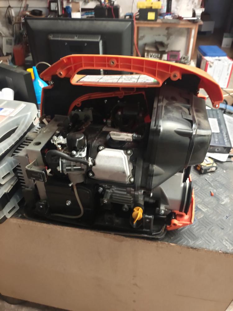

El caso es que cuando empece con la instalacion, opte por un generador Kipor KDE6500 que a dia de hoy me arrepiento mucho de esa eleccion.
El caso es que se convirtio en un pozo sin fondo de averias ya que trabajaba muy justo
Actualmente estoy valorando 2 escenarios. Comprar algo para salir del paso ente lo que me he encontrado con la gama de GENERGY
https://genergy.es/generador-mulhacen-sol/ un 7000w con arranque electronico gasolina..... se que ira igual de apretado que el kipor pero confio en quje no se desmonte
Por otra parte estoy valorando de la misma marca un equipo de 27 kvas https://genergy.es/generador-diesel-gds27m/
Esta otra opcion hablamos de unos 9000€ / 10000€ ya es un motor diesel a 1500 rpm que trabaja mucho mas suelto
En la misma potencia estoy valorando la opcion de un CATERPILLAR o uno similar con motor Perkins pero andamos sobre los 13000 a 14000€
La idea es usarlo de apoyo con arranque automatico y cargar a unos 35A, se que el multiplus acepta mas pero el cable que viene desde la ubicacion del generador no me tolera mucho mas.
Gracias de antemano por vuestra ayuda

Sinceramente.
Te estás planteando un generador para cargar las baterías?
Con un genergy Feroe te sobra, incluso con un Rodas si me apuras.
10000€ de generador para cargar a 24v es un despropósito.
Gástatelos en batería y placa y no necesitarás gasolina.
Yo he cargado con un genergy Feroe y dos Multiplus en paralelo metiendo 140A a la batería y el generador no iba ni al 75%
