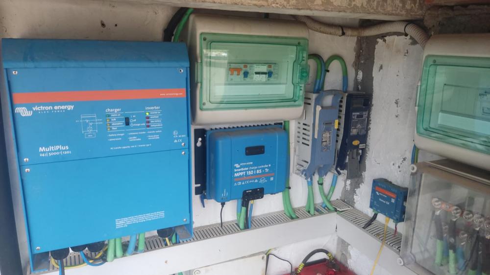

Esta es mi humilde instalacion con un regulador 150/85 MMPT de victron un inverson multiplus de 5000w 4 baterias rolls de 605ah y 9 paneles 300w que no salen en la foto.
El caso es que las rolls estan llegando al final de su vida util y ya de por si quedaron cortas.
Ahora estoy valorando poner un rack con 3 baterias de litio pylontech 2500 esta operacion se ira a unos 4500€ aprox. una vez comprados cableados etc... la intencion es comprar 1 o 2 mas adelante en reponer economia
El tema es que valorando bancos de baterias estacionarias puedo encontrar a precio similar entorno a loas 900 o 1000ah la pega es que estos no los puedo ampliar a posteriori
Si bien tengo claro que las baterias actuales no tienen nada que ver con lo que quiero poner, es una inversion importante y me gustaria que fuera duradera.

No es mala idea lo de las 3 pylon. Vas a notar la diferencia. Y cuando llegues a 4 o 5 mejor porque van a trabajar más suave y se reparten los amperios entre todas.
Negocia precios a ver si lo consigues más barato. Un inconveniente que puedes tener con el litio sería el frio extremo, creo que no es tu caso en Ibiza.
Una impresión que me da es que tienes poca placa. Aunque han subido no son tan caras y te daría mucha vida. La falta de placa es una de las causas de la poca duración de las baterías. Mi obsesión es mucha placa, y la otra es consumir lo mínimo fuera del horario solar. Ambas son garantía para una instalación solar.
