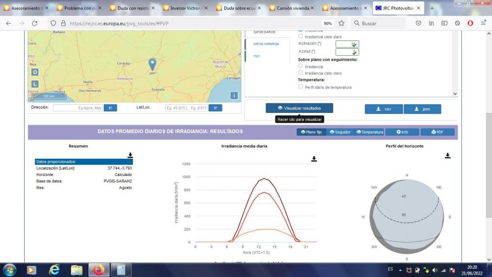

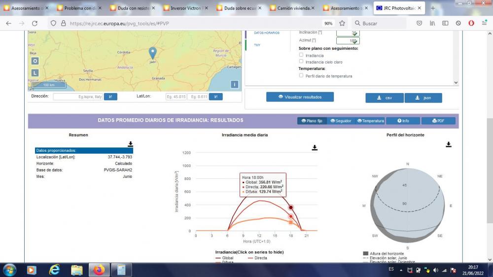

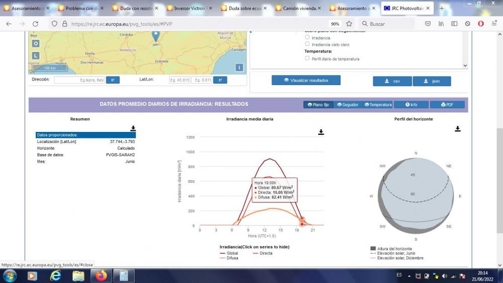

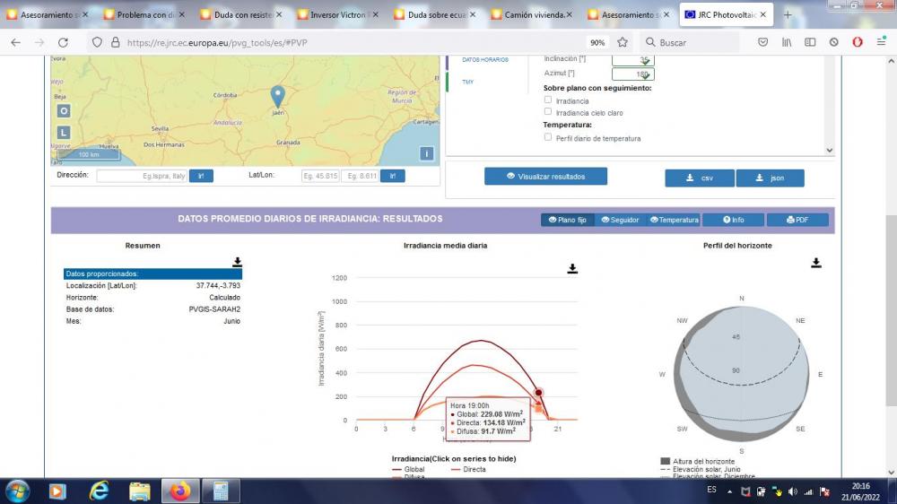

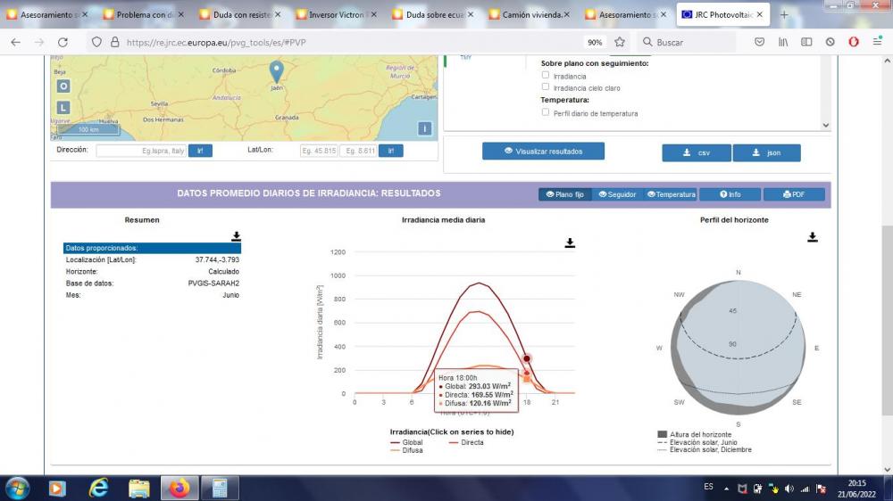

No indicas el horario y consumo de ese aire acondicionado, es fundamental, pues fuera de horas de captura es la bateria la que debe asumir los consumos.
Como durante el dia tambien tendras el A.A. funcionando tienes que ver el balance diario global Capturado/Consumo y analizar a que hora la bateria puede estar practicamente cargada ...
Como puedes ver en las capturas adjuntas, la energia maxima capturada se obtine con orientacion SUR, si pusieras orientacion Oeste alargas como una hora la captura pero baja mucho la energia capturada en horas centrales y en conjunto quiza no te merezca la pena, pero por probar no pierdes nada.
Los datos de las capturas son para una placa de 1000W, multiplicas por los Wplaca que tengas instalados y aplica un 80% para acercarte al rendimiento real de la instalacion. Contrasta si la energia capturada realmente concuerda conlos datos estimados.
la inclinacion de las placas para todos las capturas es 35º, Azimut: 0 -> SUR, 180 -> Este, -180 -> Oeste.
