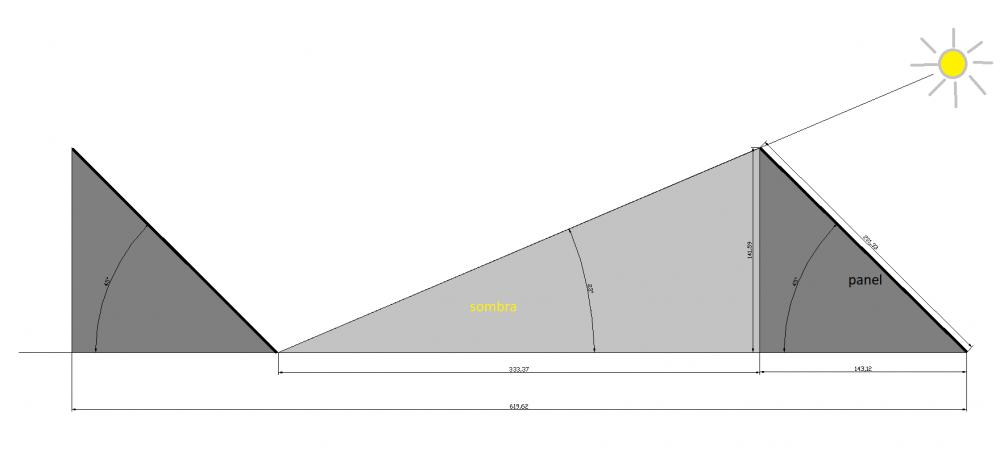

pido opinión para el calculo de sobras de paneles en suelo
Teniendo en cuenta que el sol en invierno alcanza una altura en el cenit de 23 grados, me sale en el CAD que un panel de 2 metros inclinado a 45 grados y orientado al sur daría una sombra de 333 centímetros desde el final del primer panel hasta el inicio del segundo panel (adjunto imagen).
¿Estaría bien ese cálculo para dejar esa separación?
¿La referencia solo se toma cuando el sol está en el cenit con los paneles orientados al sur?Archivo adjunto 27126
