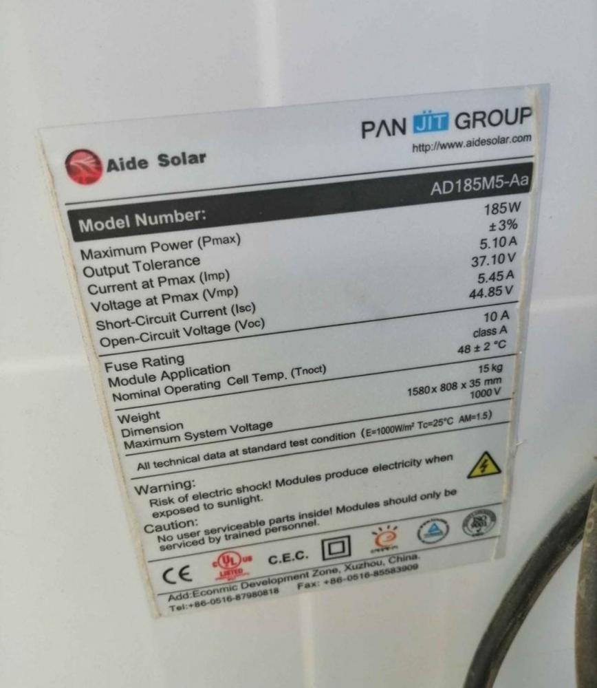

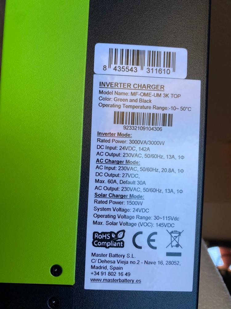

Hola a todos,
Despues de leer mucho y ver bastantes videos me he decidido a ir comprando aparatos y encajándolos en mi instalación, mi idea es de una casita para pasar los fines de semana en un huerto que tengo en el campo, estoy en Canarias y mas concretamente en Tenerife y en el sur de la isla, donde siempre hace sol, tendré como mucho 10 días donde el sol no parta las piedras jaja.
Mi idea es un inversor que ya he comprado de 3000w suficiente para una nevera, tele, varias luces y algún taladro o maquina para trabajar, creo que voy sobrado con eso, los paneles los he comprado también, debido al inversor es de pocos w pico he comprado de 185w y ponerlos en 3 grupos de dos para no pasar el amperaje también.
Creo que con esto voy bien pero tengo dudas y mira que he leído y visto videos y no logro sacar conclusiones aun pues soy medio manitas, pero la electricidad no me acaba de entrar del todo.
Mi duda es si meter unas baterías de plomo que están muy bien de precio o ya disparatarme y pedir lifepo4 8 unidades para 24v que es mi inversor.
la duda principal es si me vale la pena para lo que quiero y que es lo que necesito para cargarlas porque mi inversor no tiene puerto de comunicación con las baterías de litio sino es para otra tecnología, todo el mundo usa bms pero en realidad no se si un bms se usa como solución para cargar las baterías de este tipo si tu inversor no lo hace.
Gracias por la ayuda!
Adjunto fotos del inversor y placas
Archivo adjunto 26948
Archivo adjunto 26949

¿Qué capacidad de baterías y tecnología has pensado para plomo, y de qué potencia para Litio?
Re: Un mar de dudas
Hola, estaba pensando en 2 baterias agm 12v de 250amp, están en leroy merlin muy económicas y las de lifepo4 las típicas de aliexpress azules 8 de 3.2v y 320amp
Re: Un mar de dudas
Tambien tienes la posibilidad de poner un regulador MPPT y usar el híbrido solo como inversor.

Veamos "efrenvera", según mis cálculos te has quedado a la mitad de capacidad de batería, de la que realmente necesitas.
Para Canarias, 5HPS, 2 días de autonomía, profundidad de descarga del 60%, coeficiente de pérdidas de 0,76, con paneles de 185Wp y 36Vp (que como no dices el modelo he utilizado este), un consumo estimado de 2620Whd y con pérdidas de 3450Whd, sale:
- 5 paneles, tu tienes 6, pues mejor.
- 590Ah-C20-24V, de capacidad de batería. Serían 14160Wh-24V.
- Potencia de baterías si son de litio: 7080Wh-24V-295Ah. Sirven las que tu decías de 320Ah.
Las baterías no se elijen porque salen bien de precio, sino por las que realmente necesitas.
