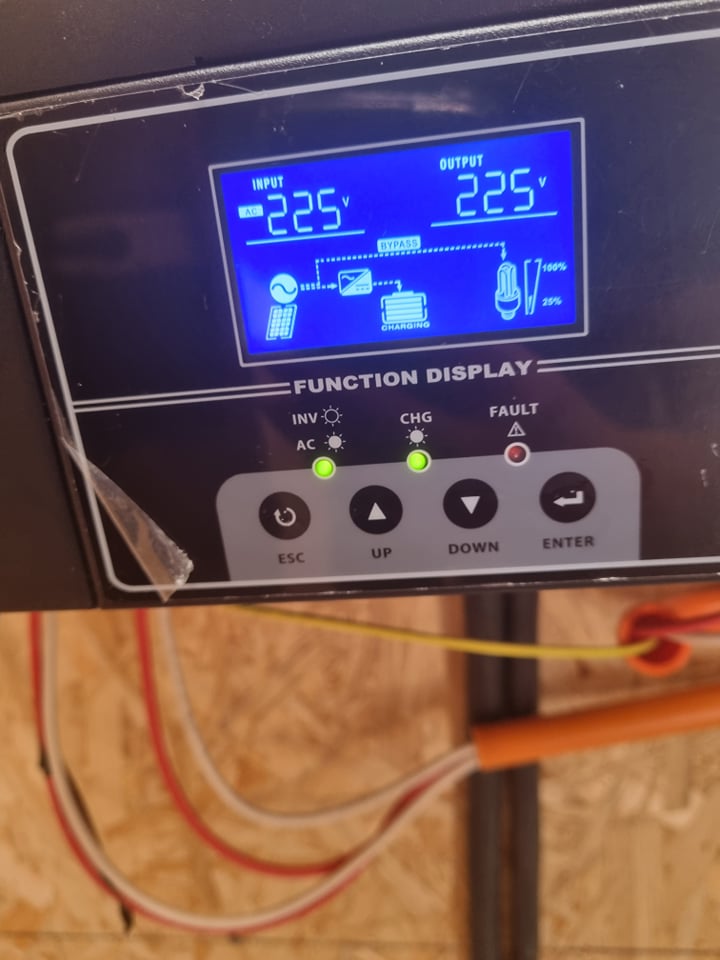

Hola, tengo un problema con un inversor Axpert, lo tengo conectado a paneles (3 en serie de 450W), la red eléctrica y baterías (4 de 200Ah AGM). El problema está en qué a pesar de haber sol no entran los paneles a alimentar cargas o cargar baterías (sale un icono parpadeante del panel en el display), lo anterior a pesar de medir 145V con tester y con el display en la entrada de los paneles, siendo que según el manual el mínimo es 120Vdc para el MPPT.

Gracias por responder. La medición es conectado, de hecho, el display del inversor tiene la misma medida de tensión, pero no pasa corriente y la potencia es 0 de los paneles, funciona solo a través de la red o las baterías (que se cargan solo con la red tambien).

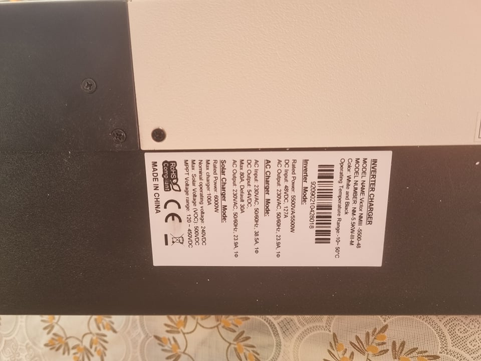

Que axpert es? Porque hay varios modelos.
Ya te diria yo que te falta tension en los paneles.
Modelo?
Re: No funcionan paneles Axpert
Archivo adjunto 26939
Archivo adjunto 26940
Esa es la placa del inversor y el display que me figura. Tal como se ve aparece el panel pero no conecta a la carga.

Es una instalación nueva, probaremos a ver si con otro panel en serie adicional funciona... la configuración la tenemos por defecto, pero con opción SOL, es decir, que utilice como primera prioridad los paneles. Es curioso, ya que teníamos otro inversor y lo instalamos para saber si había algún error, pero sigue apareciendo lo mismo, por lo que descartamos que sea una falla del inversor mismo.
Si, efectivamente al parecer era un tema de voltajes, agregamos otro panel (mal puesto y todo) solo para sumarle voltaje y ahora si funciona, midiendo 198V en el inversor. Al parecer lo indicado en placa no era tan real.

Ese inversor no te va a funcionar bien si no le metes un string de 5 o 6 paneles. Si son de 144 células mínimo 5 si son de 72 células mínimo 6
Por mucho que te diga que el mppt empieza a 120v, para trabajar correctamente tienes que estar cerca del voltaje nominal como mínimo. Si sumas que el mppt de los híbridos, digamos que es regulero, por decirlo suavemente, pues ya lo has visto, con tres no te funciona, con 4 irá a ratos, con 5 empezará a funcionar medio bien.
