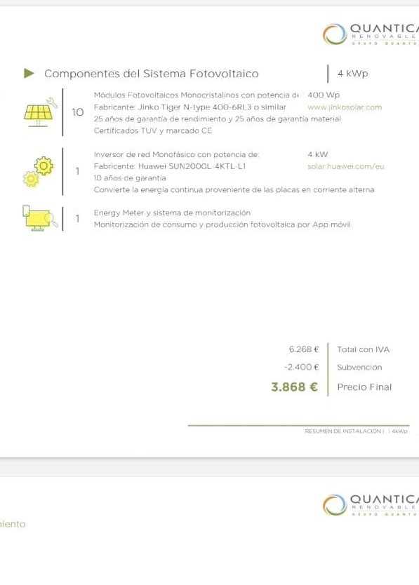

Vivo en Sevilla, y tras pedir varios presupuestos este es el más barato. ¿Alguien ha tratado con esta empresa?
¿Esta bien de precio o mejor seguir buscando?
Muchas gracias de antemano.

Instalado ya supongo? Si es así no está nada mal
Aún no está instalado. Sigo informándome... Mi recibo son de 100€ y hay que hacer una inversión de 6000€ más intereses. No sé si me será rentable. Y cuando se amortizará... Si tubiese el dinero me lanzaría seguramente pero sin tenerlo toca pensar mucho. Muchas gracias por tu respuesta
Me refería si incluye el precio la instalación
Si es para reducir factura, pues tardarás más. Realmente para esos menesteres 3kw es suficiente, y más en Sevilla.Si además tienes vistas de cargas cosas (baterias, coche) yo me iría ya a 5
4kw es un poco tierra de nadie pero si incluye instalación el precio en si es Bueno paridad 1w:1€ Incluso lo mejora, y material bueno además. En ese aspecto la empresa no te está “timando” (si incluye instalación ojo) si me hablas de 6000 euros si te está “timando” aunque he visto cosas mucho peores.
Amortizar siempre se amortiza hombre, tarde más o menos, y con estos precios que van a durar más antes incluso y si viertes a red ayuda también
Si tienes que comprarlo con intereses palmas pasta fijo.
Ten en cuenta que esa instalación no te va a ahorrar ni el 50% de tu factura.
Y eso teniendo muy claro el desplazar todos tus consumos fuertes a las horas de sol.
Todo lo que consumas cuando no hay sol lo vas a seguir pagando.
Más el préstamo de la instalación.

Hoy me ha dado presupuesto de 2 placas menos osea unos 3.2 kw en vez de los 4kw, por 5.435 EU.
Pagando 2.000 EU para ahorrar interes se me queda en 123.51 al mes, 30 coutas. Permiso de obras 50 EU y descuento del ibi 20%. La subvencion la olvidaré y si viene bueno será, aunque el gobierno me han dicho que le da un buen pellizco. La verdad que ahora la duda es no quedarme muy corto con los 3.000 KW. Que lio tengo en la cabeza no se que hacer la verdad. Muchas gracias por las opiniones.
