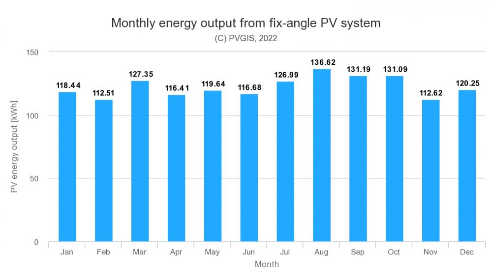

Hola, un conocido quiere poner una cámara de seguridad separada de la casa que tiene en el campo por lo que tendría que ir alimentada mediante energía solar.
Por ahora no tiene la cámara para saber cuanto consume, ademas de que es posible que se ponga algún otro componente, siempre a 12V.
Para irse haciendo a la idea de lo que necesita, calculamos que podría andar el consumo en 1A 12V, pero luego si es mas o es menos, pues sera fácil adaptar las necesidades de la instalación solar a los consumos reales, ya que si finalmente comprobamos que es 1.5A pues sera multiplicar por 1.5 tanto la potencia del panel como la capacidad de la batería.
La idea es poner algo económico pero mas o menos fiable y bueno, había pensado en un controlador de carga que sea MPPT, por ejemplo un EPEVER de 10A que esta sobre los 65€ o incluso un Victron 75/10 por algo más, aunque si sabéis de alguno económico de Aliexpress que se sepa que realmente es MPPT y no PWM, pues seria mejor.
He mirado en PVGIS la radiación de la zona para una instalación de 1 kWp, lo he estado calculando para tener la máxima energía en invierno, que seria poniendo el panel a 60º
Archivo adjunto 26837
¿Con estos datos como puedo saber que potencia tendría que tener el panel y que capacidad tendría que tener la batería?
En principio quisiera hacer el calculo para que aguante el día completo en invierno. Lo que es tema de sobredimensionar por los días nublados de momento no lo quiero tener en cuenta, llegado el momento de elegir los componentes pues ya se tendrá en cuenta de que sea un poco mayor de lo calculado y en unas malas si se apaga la cámara algunas horas o incluso algún día por falta de energía no tendría importancia, lo único que me preocuparía seria la batería, pero supongo que estos controladores de carga tendrán protección de la batería y no dejaran que se descargue demasiado.
Supongo que poniendo un panel solar y bateria de 12V podra conectar los dispositivos de 12V directamente a la salida del controlador de carga, ¿verdad?
Un panel de 12V genera unos 18/20V y la bateria cargando rondara los 14/15V, no?
¿En la salida de los controladores de carga hay 12V estables?
