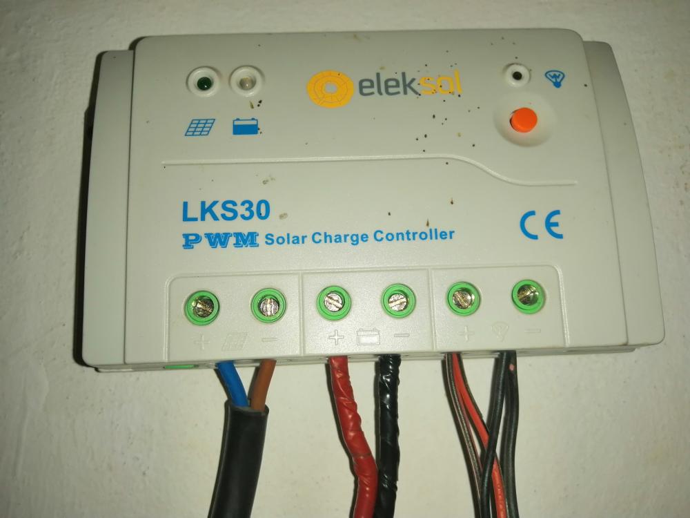

Se trata de un regulador ELEKSOL LKS30 Y ELEKSOL LKS20. EL LKS20 tiene cuatro leds para configurarlo apretando un botoncito negro, pero el LKS 30 no tiene esos leds sino un puerto COM.Este modelo es identico a un PWM de Victron, de este modelo no hay ninguna informacion en internet. No lo conoce ni el tecnico de la casa. Lo compre en bricomart hace unos dos años y medio. En bricomart tampoco saben nada. Intentare poner una foto.Archivo adjunto 26447Archivo adjunto 26447
El copia de Victron, se configura con software gratuito de Victron, mediante cable y un PC, o con el panel remoto Blue solar pro.
Más económico con PC, si tienes el cable COM DB9.

Me he descargado el software de victron para este regulador, me deja acceder como invitado, para acceder como administrador me pide un password, no puedo introducir los parametros.
Prueba con esto:
. La primera vez que intente conectarse, el teléfono le pedirá que empareje el producto Victron. Introduzca el código PIN. El código PIN predeterminado es 000000
El software lo descargue en el portatil. Intento acceder con los 6 ceros y me da error. Posiblemente tenga que conectar el cable. A ver si lo consigo. Gracias.
