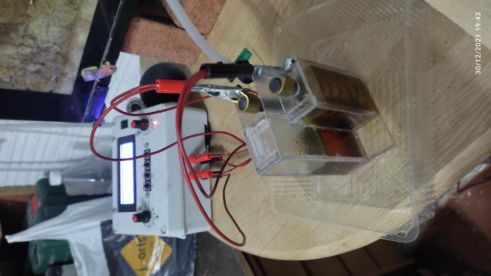

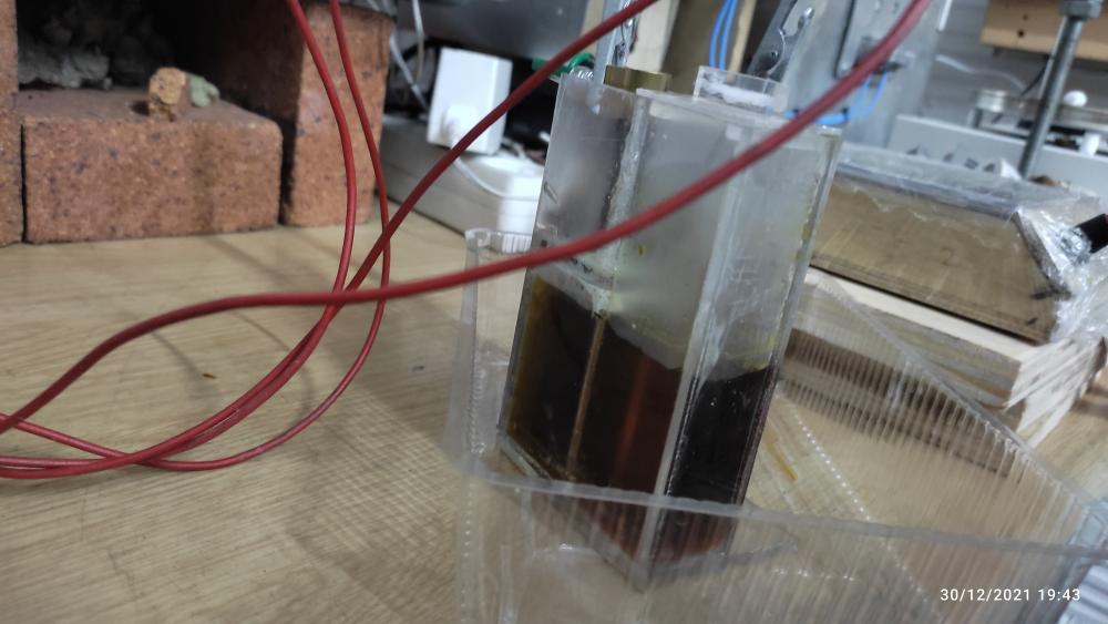

Hola. Os presento el primer prototipo de una batería recargable constituida unicamente por hierro.
Archivo adjunto 26227Archivo adjunto 26228
El electrodo positivo es una barra de grafito de 10 mm de diámetro y 8 cm de longitud a la que se ha enrollado un trozo de fieltro de grafito de 3mm de espesor
por 5cm x 6 cm.
El electrodo negativo es una barra de grafito de las mismas dimensiones a la que se ha enrollado un trozo de lana de acero grado 000 del mismo tamaño que el fieltro de grafito.
El electrolito es una disolución de cloruro de hierro III. Eso es todo lo que lleva la celda. Ambas semiceldas están tienen una membrana separadora microporosa de plástico.
Así montada ya está cargada y da 1,1V. Se descargó sobre 20 ohmios y arrojó una capacidad de 900 mAh.
Después se cargó por tres horas a una corriente de 150 mA y ahora está descargándose y ya lleva dos horas dando 107 mAh y un voltaje de 0,85V y sigue descargando veremos hasta donde llega.
La curva de descarga es bastante plana y en la carga no gasea. No tiene elementos tóxicos y los materiales para construirla son muy economicos. Incluso
el cloruro de hierro III se puede preparar en casa con salfumant y la misma lana de roca.
El electrodo positivo no se destruye ni se degrada pues es completamente de grafito. Se podría construir en tamaño gigante para una instalación solar a un precio muy económico.
