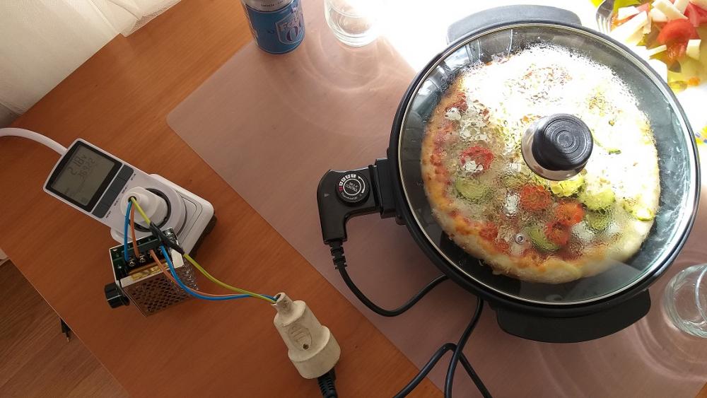

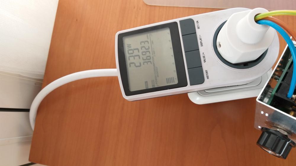

regulador de voltage,va perfecto para resistencias, estoy calentando un termo de 80 litros y 1500w al que regulo para que caliente a 250w, y desde las 10,30 a las 4 de la tarde el agua quema, su resistencia puedes variar de 80w a 1500w cosa imposible por mi inversor, pero en un dia soleado
tengo excedentes
tambien uso una cocina electrica, y esta cazuela electrica para acer pizzas, antes con gas, y ahora lo que dejo para dias nublados, lo maximo que puedo regular las resistencias a unos 350w, y para calentarme uso una lampara de infrarojos de 250w
el problema que tengo es con una nevera o minibar la que me limita cuando arranca el compresor, com a lo largo del dia tiene muchos arranque y parados por el termostato, esta se come casi 800w el pico de arranque, en funcionamiento solo gasta 40w , por esto el termo lo tengo que dejar a 250w y la lampara bajar con otro regulador a 100w porque sino salta el inversor por sobre voltage
por este motivo pierdo muchos excedentes, pero en general muy contento con este regulador de voltage estoy poniendo aparatos que ni me lo planteaba con esta instalacion, ni podrian sin el regulador de voltage

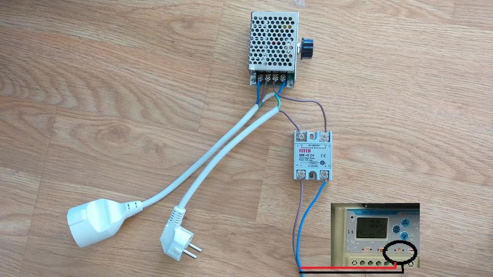

otra aparatillo que le e puesto es un rele de estado solido conectado a la salida de lampara, del regulador de 30 amperios pwm, el que tengo configurado la desconexion por bajo voltage a 12,8 y reconexion a 13,6 asi lo que consigo no descargar la bateria porque estan en la misma linea el termo y la lampara
, cuando pasa una nube cae el voltage desconecta estos consumos cuando pasa la nuve recupera el voltage la bateria y se conecta otra vez, de todas formas le tengo un programador de horario para las 4 que desconecte esta linea,
