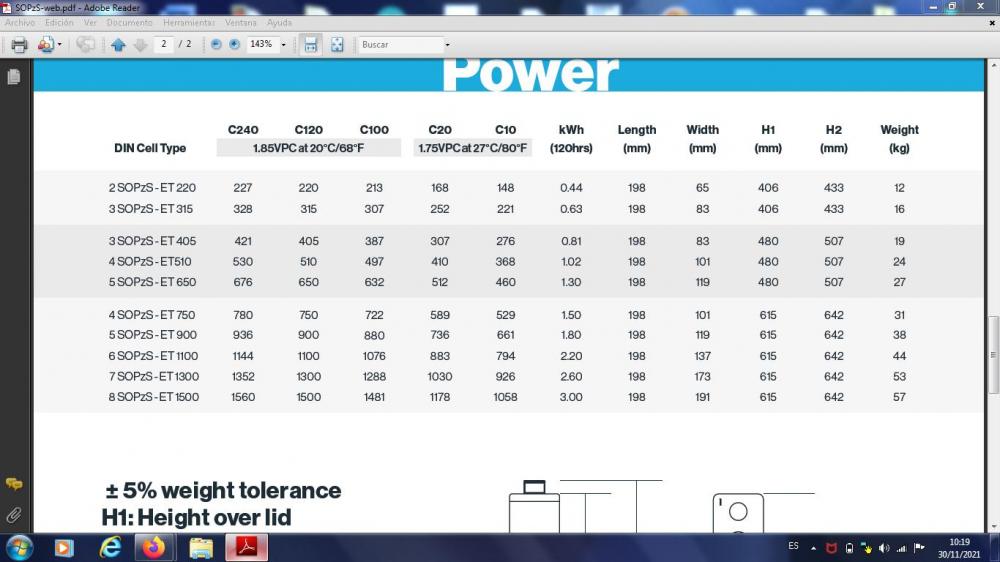

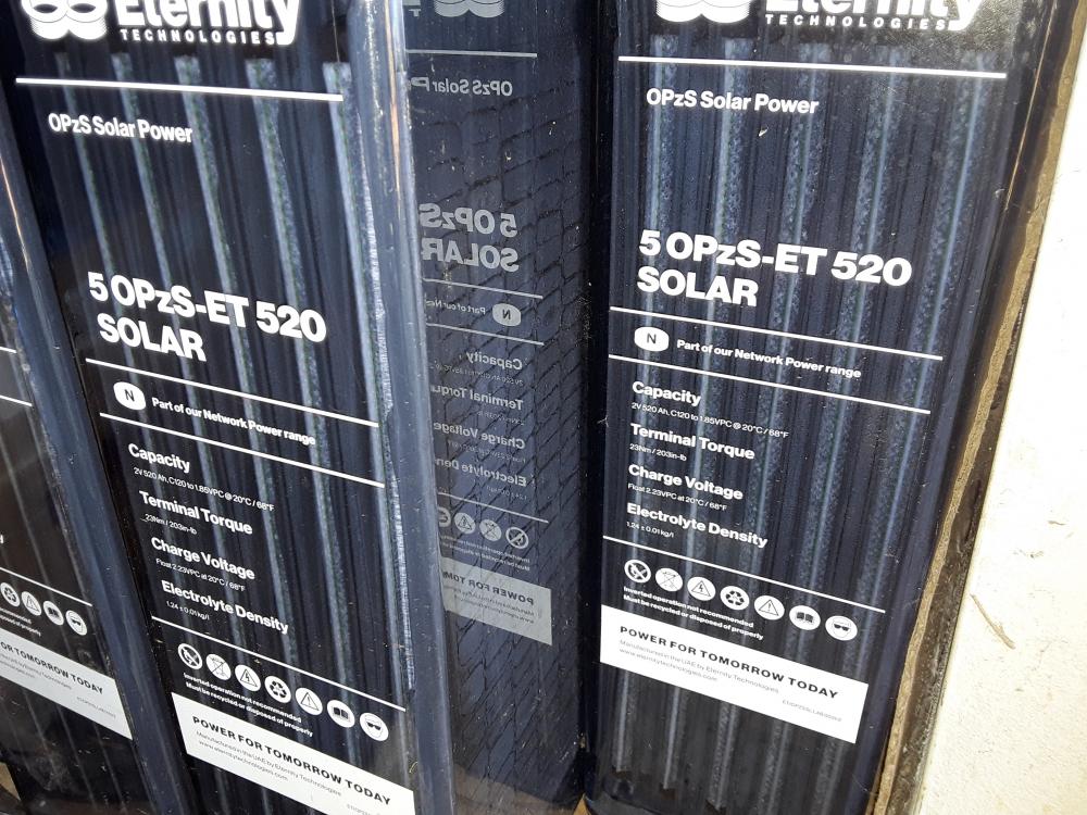

'arpari', olvidate de lo que pone en la factura, sube una foto en la que podamos ver bien la leyenda que traen los vasos, no cuadran los datos que aportas.
estos datos son los que aporta el fabricante 'eternity technologies'

Ok. Haré fotos el fin de semana.

Archivo adjunto 26053
Buenos dìas. Esas son mis baterías
